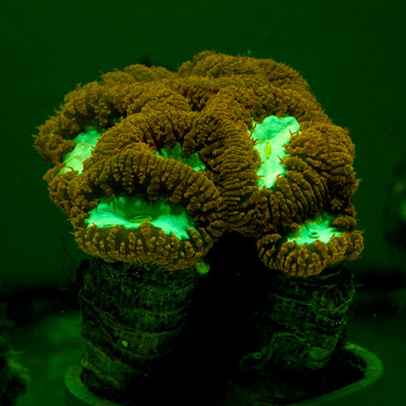

Este es un proyecto en el que llevo un par de años trabajando, se trata de fotografiar la luz bio-fluorescente que emiten ciertos seres vivos.
La fluorescencia la podemos definir como el fenómeno por el cual un cuerpo absorbe una radiación y emite luz.
Y de modo resumido el sistema consiste en filtrar la luz de nuestro flash para que solo iluminemos con la parte del espectro con longitud de onda más corta y energética (violeta, azul..), excitar con esa luz el mecanismo de la fluorescencia del sujeto y a continuación con un filtro barrera discriminar la luz de excitación a fin de que solo alcance el sensor de nuestra cámara la luz que emite el sujeto.
Dicho de otra manera iluminamos con azul, filtramos esa luz y solo fotografiamos la luz verde, amarilla, naranja... que emite el "bicho" en cuestión.
En ese caso se trata de un coral dentro de un acuario. Lo más frecuente es encontrarnos con emisión de luz verde, pero en este caso además de ese color nuestro sujeto también emite luz en la gama de los naranjas.

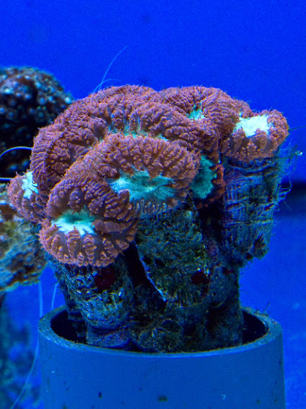

Para poder comparar os subo una foto del coralillo sin filtros ni flashes, solo la luz del acuario. Da una idea de la "magia" de la técnica.
Publicar imagen

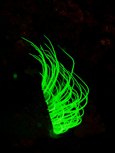

Os subo otra foto reciente, tomada en el transcurso de un festival que se organiza en las Islas Medas, L'Estartit (Girona).
Son los tentáculos de un ceriantro que localizó mi compañero de buceo a una profundidad de algo más de 20 metros, a simple vista ya se veía extraño por su vivo color verde-azul.
A esa profundidad la luz solar ya llega muy castigada por la absorción selectiva del agua, todo se ve con un tono azul pardo a no ser que lo ilumines con luz artificial. Al verlo supuse que se debía a la fluorescencia, el ceriantro estaba absorbiendo la luz azul que aún llega hasta esa profundidad y emitiendo (tenue pero claramente) luz verde-azulada.
Monté el sistema de filtros y disparamos varias fotos comprobando que en efecto el ceirantro era fluorescente y que los filtros hacen su labor excitando el fenómeno y discriminando para que solo llegue al sensor la luz fluorescente emitida.
La foto llamó mucho la atención en la proyección del festival.
Publicar imagen
