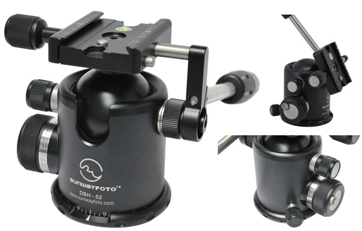

Sí vi esas rotulas por eBay, no me gustaron que las manetas tienen esa goma (igual que las triopo) que no me da mucha confianza de duración....
No se si conoces la marca SunwayFoto, he visto reviews, incluso la ponen entre Markins y PhotoClam...
http://www.sunwayfot...product/l2/i201
Publicar imagen
Publicar imagen
Publicar imagen
Publicar imagen
El cabado me parece espectacular, y las manetas por lo que veo y he leido son todo metálicas...
Yo que tu no me complicaba la vida, te pillas una de estas más económicas...
Publicar imagen
que llevan ese rebaje en la parte trasera e igual puedes pasar un tornillo por la base del cabezal para hacer el tope de giro, si no da, pues lo llevas al tornero (o tu mismo) le haces por abajo el agujero a la altura del tornillo del cabezal y a correr, hacer una muesca (sin rosca) de unos 3-4mm para pasar el tornillo secundario del cabezal no creo que te lleven mucho, incluso si te lo hacen con rosca pues mejor que mejor.
Y como has puesto una Horusbennu pintona yo te pongo otra Sunway ....
Publicar imagen
Cuánto más veo esta marca más me gusta!!!!!!
Por cierto ¿qué tal con la Horusbennu???? ¿qué tal el paneo????

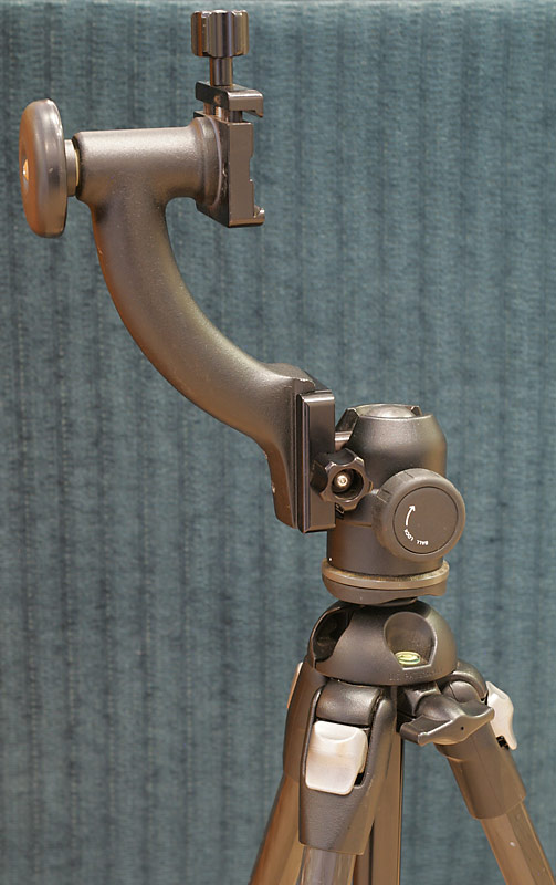

así que pensando en opciones de movimiento en 2 ejes llego a esta conclusión ...
rotula de bola configurada en 90 grados (tumbada a un lado) y luego este accesorio...
Publicar imagen
Esto me ha dado la idea, sería así pero en vez de esa gimbal el accesorio en L.
Publicar imagen
Publicar imagen
De esta forma quedaría el clamp del accesorio justo encima de la rotula para poner la cámara como cualquier otra rotula, cuyos únicos movimientos permitodos por la rotula sería el de paneo (izquierda-derecha) y el de tilt (arriba/abajo) el movimiento lateral no sería posible porque la rotula hace tope al estar tumbada, y así tenienod la rotula suelta, cuando se cnsigue el punto deseado apriete y a correr.
No se mi me explico, a ver si encuentro algo para ilustrarlo.
y en un momento dado pues este clamp RRS
B2-LR-VC: 80mm Video LR clamp
Publicar imagen
¿que os parece?

La verdad que pudiendo poner un sistema con alguna serguridad yo mejor ponerlo ¿no?
Si no pues con la zapata Markins en vez de tornillo de seguridad en la pletina, tienes el pin stop en la propia zapata..
La base de la NIcna con los dos tornillos de seguiridad.... Publicar imagen
Con lo fácil que es poner estos dos tornillos parece mentira que Markins no los ponga....
También en vez de cambiar el pie entero puedes poner un plato arca y a correr...
http://www.sunwayfot...product/l2/i111
Sunway tiene uno para el nikon 70-200/2.8
Publicar imagen
Publicar imagen
Publicar imagen Publicar imagen
Y con un poco de suerte igual te entra el tornillo ese especial de la BlackRapid.
Edito, no he dicho nada que he visto que no podías añadir nada mas al pie por temas de espacio en la bolsa, entiendo que poner la pletina al pie original y dejar la cámara con el objetivo y el pié girado 90grados es o inviable y/o un coñazo (coñazo fretne a aumentar la seguridad)
Como chula es más chulo el pie Markis, menos lío el Nicna, y versatil el plato sunwayfoto dpg-80 (seguridad a tope, encima puedes enganchar alguan correa si te hiciera falta)
