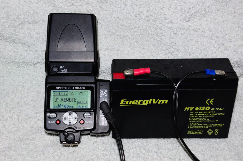

CANSADO DE VER LOS PACK DE BATERIA EXTERNOS Y LOS IMPAGABLES QUANTUM POR MENOS DE 45 EUROS LO PUEDES TENER.
Publicar imagen

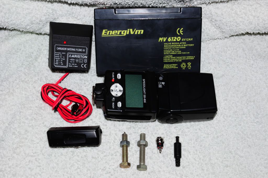

BATERIA 6 V 12AH 14 EURO
CONECTOR ALIMENTACION MACHO AEREO 2,5 MM 0,5 EURO
CONECTOR 2,5MM HEMBRA CHASIS 0,5 EURO
CARGADOR BATERIAS 6V 15 EURO
ALIMENTADOR 6V 2000 MA 12 EURO

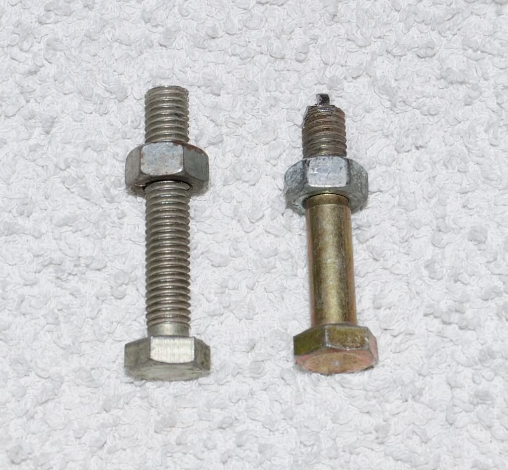

2 TORNILLOS METRICO 8 X50MM Y CUATRO TUERCAS 1 EURO ,ESTOS SON PARA HACER DE PILAS FALSAS HAY QUE CORTARLOS A 50MM DESDE
EL PLANO (BASE) DE LA CABEZA A LA PUNTA.
Publicar imagen

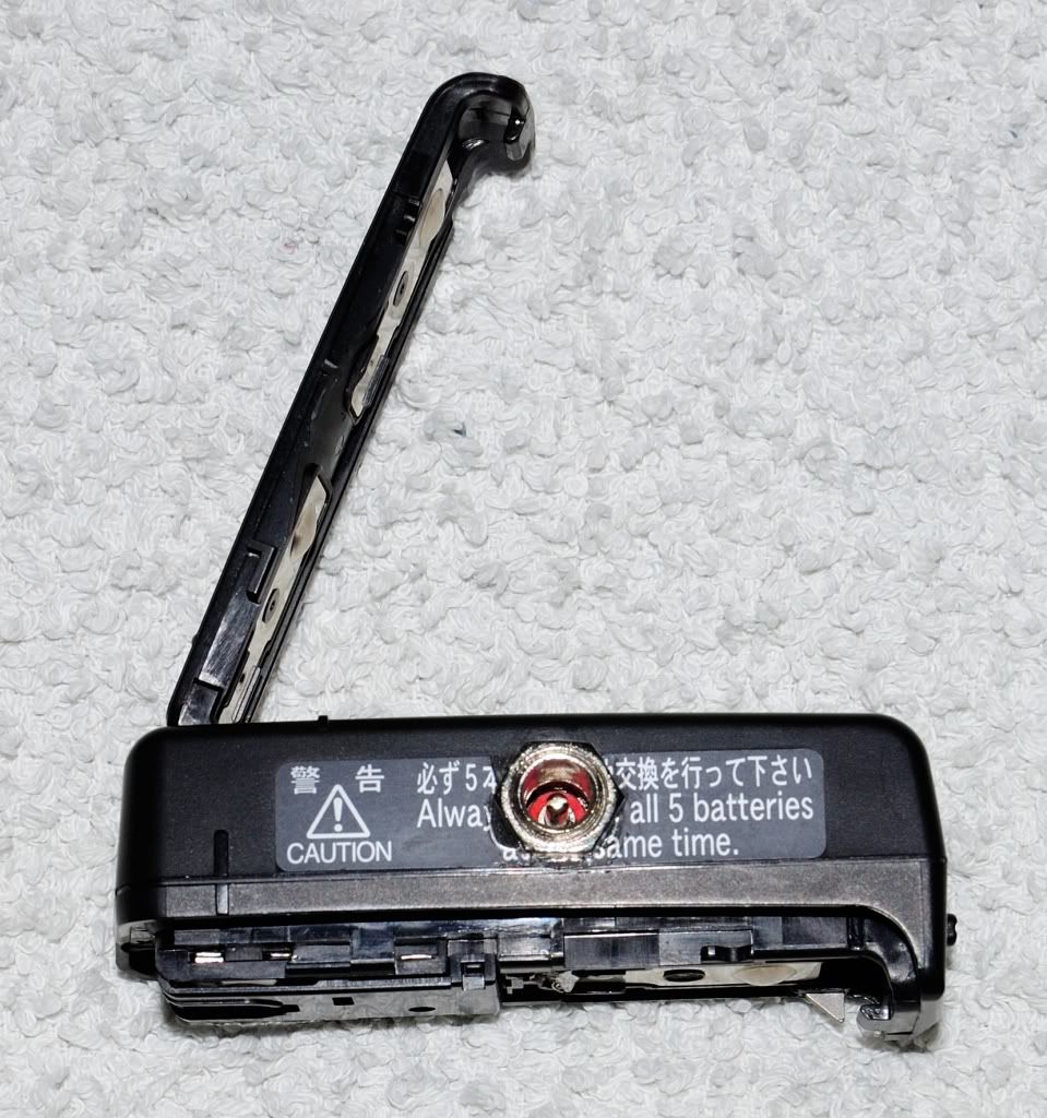

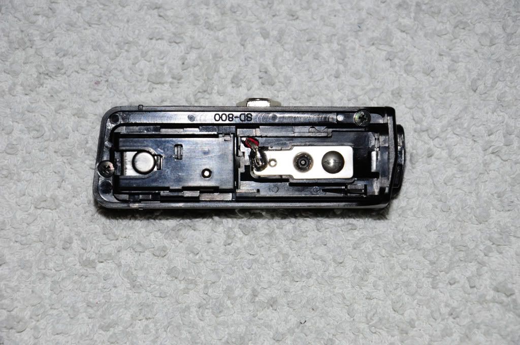

SI OS FIJAIS EL TORNILLO (PILA) DEL POLO NEGATIVO A LA DERECHA DE LA FOTO HAY QUE HACERLE LA FORMA DEL POLO POSITIVO DE LA PILA
Publicar imagen

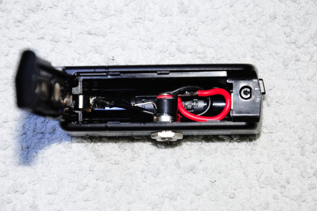

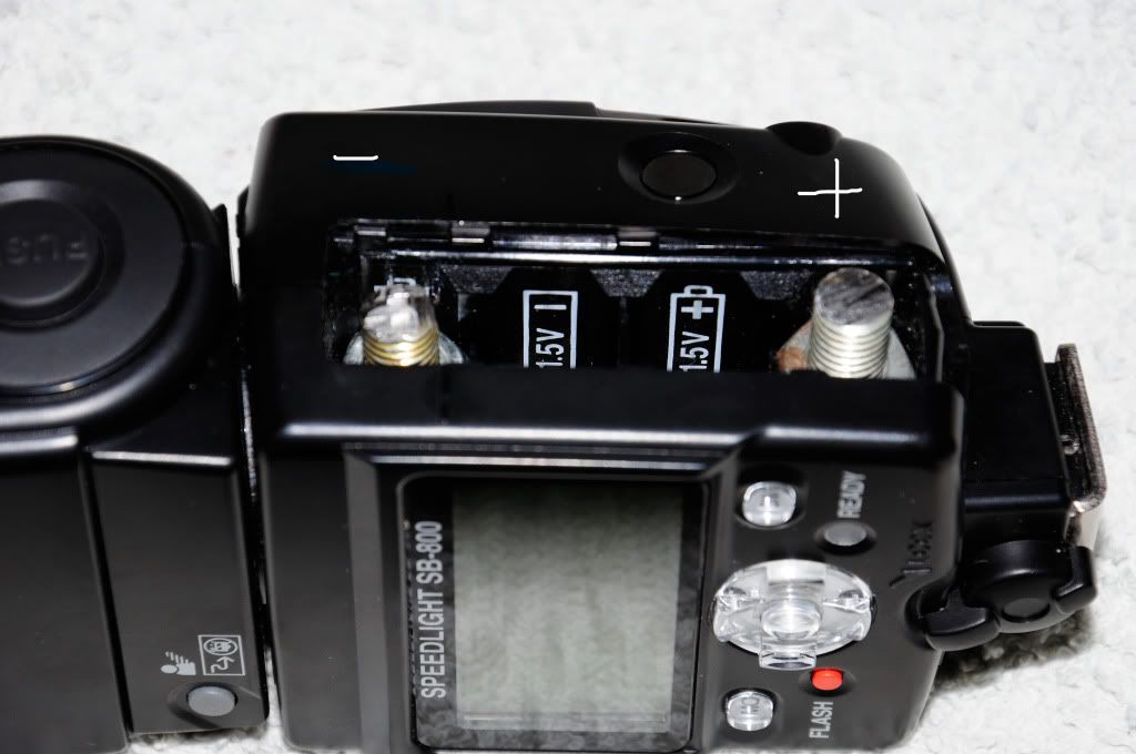

TALADRAMOS EL AGUJERO PARA LA BASE HEMBRA EN EL PORTAPILAS AUXILIAR Y HACEMOS UN AGUJERITO EN EL FONDO PARA PASAR EL CABLE DEL POSITIVO HACIA ABAJO, EL DEL NEGATIVO VA SOLDADO DIRECTAMENTE A LA PATILLA DEL PORTAPILAS DE LA IZQUIERDA,FIJAOS EN LAS FOTOS
Publicar imagen
Publicar imagen

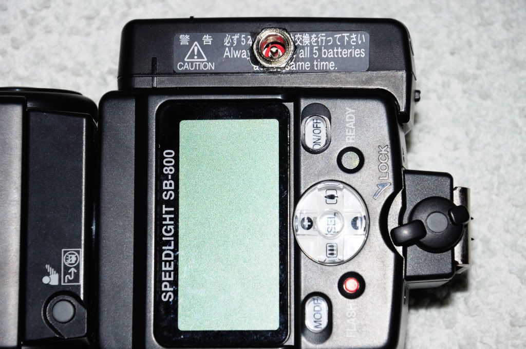

COLOCAMOS LAS PILAS FALSAS COMO VEIS, EL DE LA IZQUIERDA QUE ES EL DEL TORNILLO CON LA FORMA DEL POLO POSITIVO CORRESPONDE AL NEGATIVO Y EL DE LA DERECHA ES EL POSITIVO , LO VEIS MARCADO EN EL FLASH
Publicar imagen
ACTO SEGUIDO CONECTAMOS EL PORTAPILAS EXTERNO QUE NOS HEMOS CURRAO Y.......

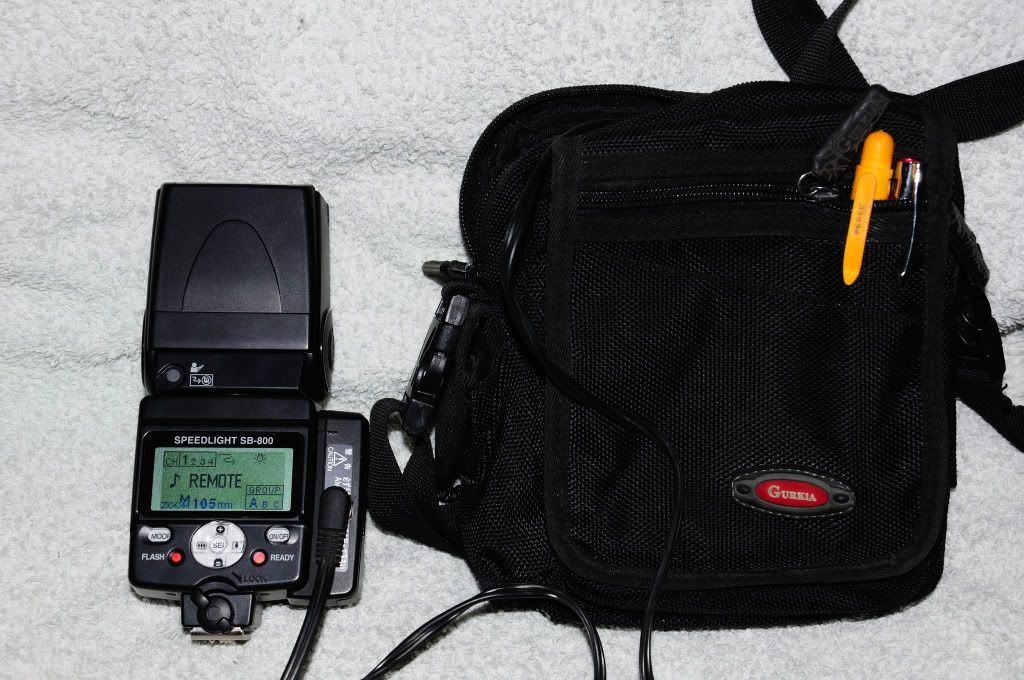

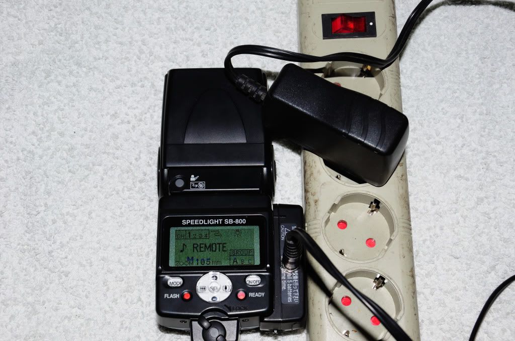

CON ALIMENTADOR DIRECTO (EN TU CASA) TIEMPO DE RECICLAJE INSTANTANEO
Publicar imagen
CON BATERIA TIEMPO RECICLAJE 1 SEGUNDO APROXIMADAMENTE + DE 1000 DISPAROS A TOPE DE POTENCIA PA FLIPARRRRRR

Y AQUI LA BATERIA DENTRO DE SU BOLSITA
Publicar imagen
JAJAJAJAJAJJAAAJU ME RIO YO DE QUANTUM QUE ADEMAS NECESITA QUE EL FLASH TENGA PILAS Y ME RIO DE LOS PACKS DE BATERIAS EXTERNAS
