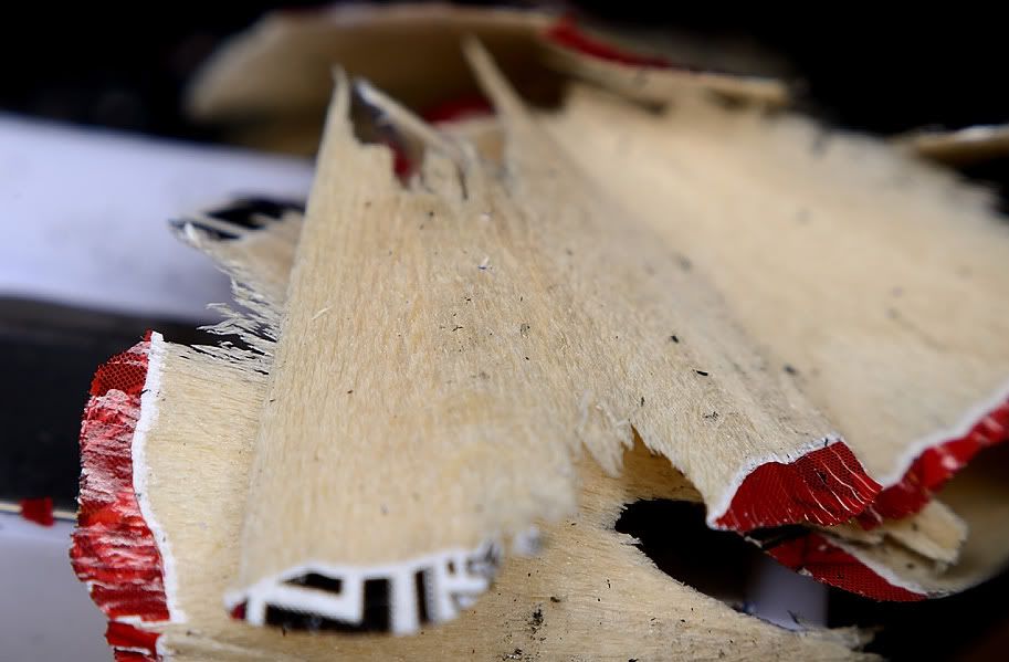

Unas virutas del lapiz de mi hija
Esta primera es solo con el flash anular:
Publicar imagen

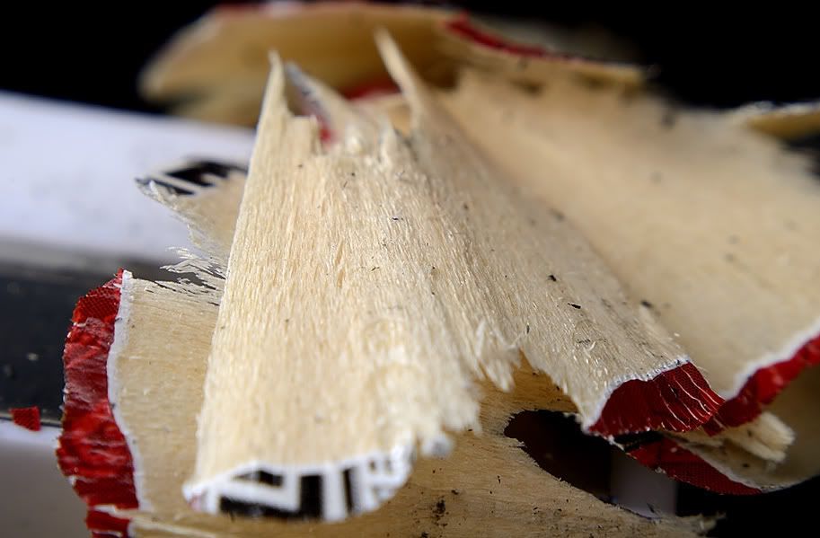

La siguiente es añadiendo el flash de relleno:
Publicar imagen

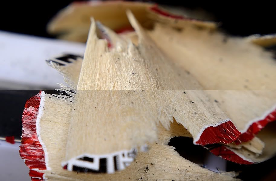

y esta ultima es una comparativa de las 2:
Publicar imagen
Creo que no hay que comentar mucho las diferencias... se ven a simple vista.

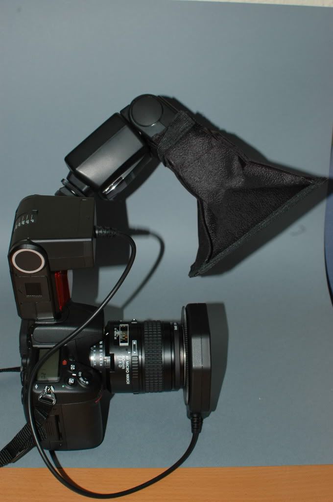

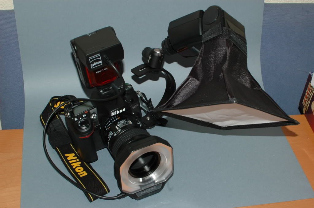

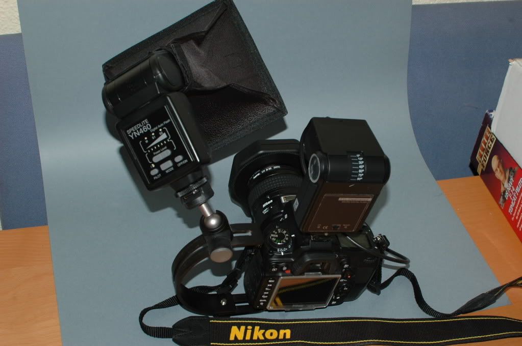

Os pongo unas fotos de como queda el invento.
Solo deciros que es bastante compacto y no pesa mucho.

El soporte es alucinante, no se me ocurriría ni en mil vidas. Yo tengo un anular (SB29s) que en mi cámara sólo va manual, y me da trabajo. Tengo también un sb800. A lo que estaba dando vueltas es a la disposición. Muy ingenioso lo de la rótula. veremos si me sale un montaje similar. Por lo pronto, investigaré en lo de los soportes. Mil gracias por el aporte. Saludos desde el islote.

Me alegro que te haya servido la idea... :1ok:
Queria añadir que en la foto, el soporte esta a la izquierda, pero se puede colocar de varias formas, por lo que segun la iluminacion que necesitemos se puede poner a la izquierda o a la derecha, o tambien arriba y abajo. La rotula tambien se puede mover dentro del soporte un angulo de 90 grados. Esto nos deja configurarlo en los 360 grados alrededor de la camara... :1good: para que el relleno venga desde donde queramos.
Hay otro sopporte que admite 2 flashes... algo mas caro (25€) y necesitariamos tambien 2 rotulas:
