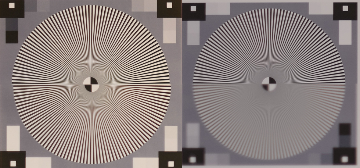

Como habitualmente sólo se ponen fotos de cámara que enfocan mal, adjunto éstas para que aquellos interesados se puedan hacer una idea de la diferencia y poder comparar y comprobar que el enfoque desde el visor es casi igual que por contraste (un poco peor, pero muy similar).
La parte superior en modo live view y la inferior por visor. He desplazado intencionadamente un poco a la derecha la parte inferior, ya que si las ponía perfectamente cuadradas casi no se distinguía que fueran dos fotos. En el lado izquierdo la que acabo de recibir (608xxxx) y en el lado derecho la que devolví (606xxxx).

Escrito 08 enero 2013 - 19:07
Yo también tengo una D800 con número de serie 6055XXX comprada en Octubre y suministrada por Finicon. Nada mas llegar en Octubre hice las pruebas de enfoque por los problemas detectados con otros usuarios y no tiene ningún problema. Como recomendación para aquellos usuarios que la vayan a hacer, el objetivo enfocado tiene que estar perfectamente alineado horizontalmente porque sino os volveréis locos. En el caso de no estar alineado claramente notareis los síntomas que se mencionan aunque sea unos milímetros y evidentemente no será válida.
Publicar imagen
Pongo un ejemplo gráfico de la situación del objeto a fotografiar. Si colocamos mal alineado el objeto como se observa en el ejemplo "MAL". Cuando utilicemos el punto extremo izquierdo saldrá nítida la parte izquierda pero en el extremo derecho notaremos que no está tan nítida y viceversa con el punto extremo derecho. Como utilizamos la apertura máxima del objetivo la pdc se reduce tanto que esos milímetros ya aparecen reflejados en la foto. Entiendo que todos los usuarios que tienen la D800 tienen claro este tema pero no está de mal recordarlo gráficamente que siempre ayuda mas.
Dar las gracias a gugol por abrir el hilo y el resto de usuarios por ir aportando datos que siempre son interesantes.
Saludos.

Escrito 08 enero 2013 - 20:07
Hola Diaz Moraleda. Lo primero agradecerte tu aporte.
El problema es que es prácticamente imposible saber si el sensor está alineado perfectamente con la pared donde se sitúan las cartas de enfoque, aunque se coloque la cámara con mucho cuidado. Entiendo que cuando comentas alinear horizontalmente el objetivo, te refieres al sensor.
En cualquier caso, supongamos que trasladamos esta prueba a la calle. Si queremos enfocar la cara de una persona, desde el visor con su punto situado más a la izquierda, ¿cómo hacemos para alinear el sensor con el plano imaginario que en este caso que equivaldría a la pared donde se situaban las cartas de enfoque?. Yo entiendo que aunque tuvimos la precaución de alinearlo todo de la folma más perfecta posible, esto no debe ser necesario ya que luego, en "campo", en la calle, o en un estudio, no se puede saber si estás perfectamente alineado.
Precisamente lo de enfocar desde el visor con los puntos laterales está pensado precisamente para esto, para evitar enfocar con el central y luego reencuadrar moviendo la cámara, situación en la que a aperturas grandes sí se puede quedar fuera de foco lo que se pretendía enfocar.
También comentar que yo en casa probaba con el punto lateral derecho, y a mí me salía bien enfocado aunque no pusiera la cámara (el sensor) alineado con la pared, que es el resultado que esperaba obtener. Lo raro es lo del punto izquierdo.
Un 50 mm a 2 metros y abierto a 1,4 tiene una PDC de 13 cm, que también entiendo que aunque no estuviera perfectamente alineado es suficiente para que no salga tan desenfocado.
Tal vez estoy equivocado en lo que argumento anteriormente, pero la verdad es que yo entiendo que no debería ser necesario, aunque si tuvimos la precaución de hacerlo como comentas.
