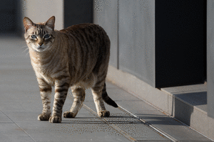

Pues ya me llegó el Tamron, unos días antes de lo previsto. Lo compré en Galaxy Andorra, creo que bastante bien de precio (1244 euros), con 5 años de garantía española y con una gran rapidez en el servicio.
Esta tarde estuve estrenándolo en mi terraza, con el gato de la familia como modelo. Os dejo una de las primeras imágenes. Excepto un pequeño recorte, no he tocado nada. Está tomada a 450 mm, f8, 1/640 e ISO 400.
