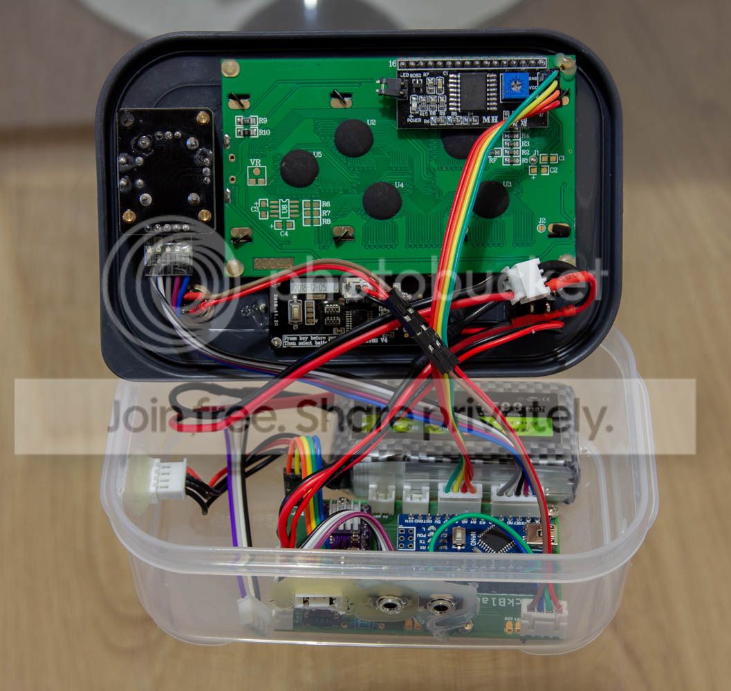

Por otro lado, en el archivo fritzing que adjunto viene el diseño de la "placa base" que yo he usado para los montajes que he hecho. Las placas las pedía en https://aisler.net y las envían en paquetes de 3. Sale por unos 25€ las tres placas con envío incluido. La calidad de construcción es simplemente excelente y simplifica enormemente el proceso de montaje de la electrónica.
Solo tenéis que daros de alta en la web de Aisler, crear un nuevo proyecto, subir el archivo .fzz completo y listo. Ya entonces decidís si queréis la placa o no. En la web se muestra como va a quedar y podéis subir revisiones o cambios cada vez que queráis.
El soporte de esta web es también muy bueno. Cualquier duda o pregunta la responden de inmediato.
Le he dado un repasito al diseño de la placa para poner algunas descripciones y he subido la versión actualizada. Con esto ya no debe haber ningún problema si decidís pedirla.
Como he indicado en el hilo principal, para el que se anime a pedir la placa, recordad que siempre debe usar zócalos para montar el arduino nano, el driver del motor y los optoacopladores. De esta forma si algún componente falla es muy fácil sustituirlo.
