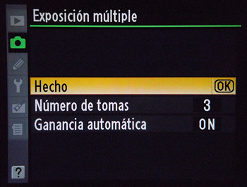

Exposición múltiple
Para activar la opción de exposición múltiple debemos seleccionar [MENÚ DISPARO] y entrar en la opción [Exposición múltiple]. Una vez allí podemos fijar la cantidad de exposiciones que necesitaremos para realizar nuestra fotografía, que serán tantas como "flashes" vayamos a emplear en la toma. En el caso de la D90 y D80 podemos seleccionar entre 2 y 3 tomas y con cámaras como la D300s o D700 podemos llegar ¡hasta 10 tomas!
ExposMulti
En este caso seleccionamos 3 en [Número de tomas] y dependiendo del motivo a fotografiar activaremos o desactivaremos [Ganancia automática].
La opción de la ganancia automática nos permite elegir cómo deseamos que se unan y procesen las fotografías en la exposición múltiple. Si la desactivamos, la cámara unirá las tomas sumando la exposición en el resultado final, por lo que la fotografía tenderá a ser más brillante. Si por el contrario, activamos la ganancia automática, la cámara dividirá la exposición total entre el número de tomas, por ejemplo: en el caso de que hagamos una exposición de tres tomas cada una de ellas significará 1/3 de la exposición final, dando la suma de ellas el valor de exposición deseado. El activar o desactivar esta opción dependerá del resultado que queramos conseguir y/o de la situación fotográfica a la que nos enfrentemos, aunque siempre podemos probar a disparar dos series con diferente configuración y quedarnos la que más nos guste. Una vez configurada la exposición múltiple seleccionamos [Hecho] y pulsamos [OK].

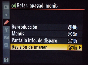

RetardoApagado
Para disparar la cámara lo ideal es disponer de un disparador remoto como el sencillo ML-L3, pero incluso así, si la toma es complicada nos puede faltar una mano, así que usaremos el temporizador de la cámara. Para que nos de tiempo suficiente ajustaremos el retardo al máximo posible, que son 20s. en la D90. En [MENU CFG. PERSONAL] entramos en [c Temporiz./Bloq AE] y en [c3 Disparador auto.] seleccionamos 20 seg.
La cámara tiene un máximo de tiempo de espera entre tomas de 30 segundos. En caso de que en una exposición múltiple no realicemos ningún disparo pasado este tiempo, la cámara considerará que ha terminado la secuencia y realizará el proceso de fusión de las imágenes tomadas. Si deseamos disponer de más tiempo entre tomas podemos "estirarlo" mediante el siguiente truco: El tiempo entre exposiciones no cuenta si estamos revisando la fotografía anterior en nuestra pantalla, así que si activamos la opción [Revisión de imagen] del menú de reproducción la cámara mostrará la fotografía inmediatamente después de disparar dándonos algunos segundos más. Además podemos ampliar el tiempo en el que la foto aparecerá en pantalla, ampliando el retardo de apagado del monitor cuando se revisa la imagen seleccionándolo en la configuración personalizada [c4 Retar. Apagad. monit.]. Esto nos permitirá añadir a esos 30 segundos desde 4 segundos hasta 10 minutos extra, tiempo más que suficiente incluso para montar o desmontar el flash sobre un pie con paraguas.
