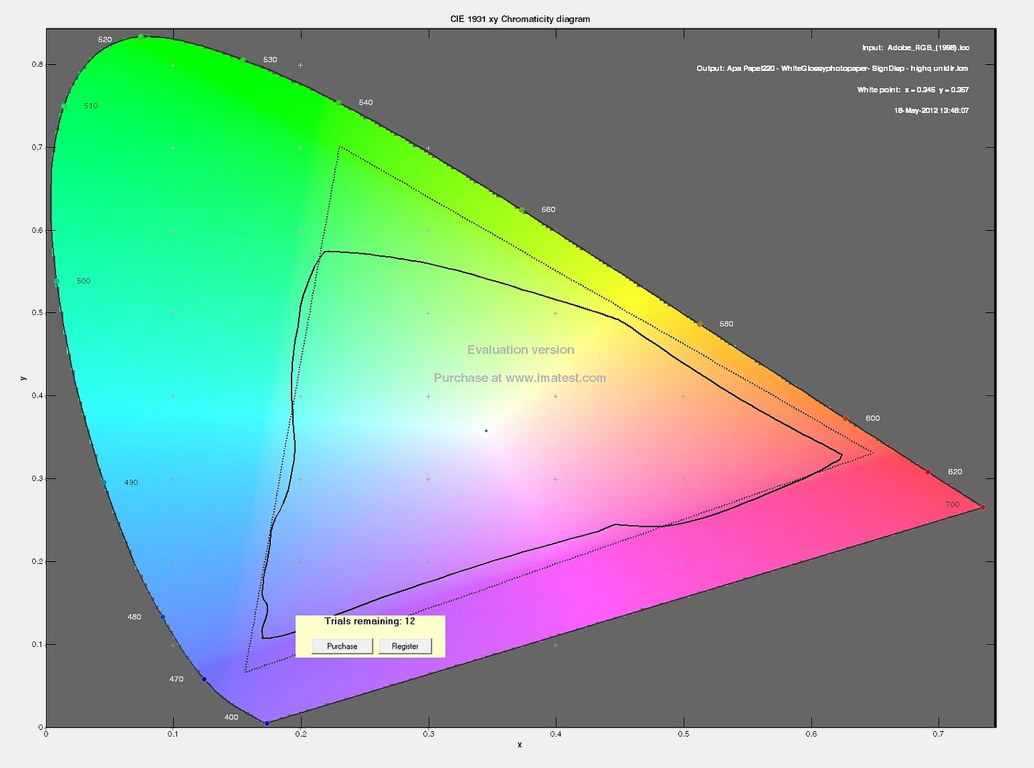

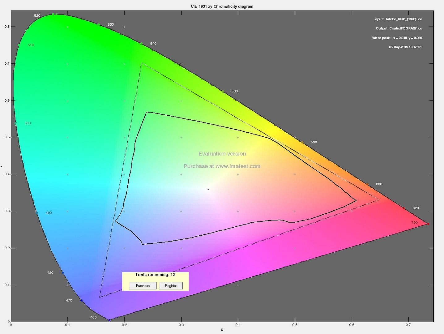

Sergio45 Publicado 22 de Mayo de 2012 Compartir Publicado 22 de Mayo de 2012 uy! claro que no es necesario, a no ser que uno no le de importancia a la calibración de color, o mejor aun no se necesita calibrar nada ya que la impresora lo hace por el. Por cierto he probado algún gamut de color cmyk en un programa de imatest y bueno... Este es el gamut del perfil de salida cmyk standard coated fogra27 respecto al adobergb http://i6.photobucket.com/albums/y201/sergio_45/auxiliar/14405f47.jpg y este es un perfil con el color que uso para uno de los papeles que imprimo en gran formato, corregido mediante calibración con espectrofotómetro, cmyk, que aprovecha las posibilidades de la impresora y en algunos picos sobrepasa al adobergb. http://i6.photobucket.com/albums/y201/sergio_45/auxiliar/e0c845d6.jpg pero nada eh!! que no sirve para nada, aplicar perfiles de salida a las impresiones es innecesario, haced caso a los expertos!! que total, para que aplicar un perfil de salida con un propósito de conversión adecuado.... si el adobergb es muucho más amplio y las impresoras lo imprimen sin más como por arte de magia, y no solo lo imprimen, sino que calibran el color dependiendo del material de una manera sublime, y ellas solas!! En serio que decir burradas del tipo "para qué voy a aplicar un perfil cmyk si el adobergb es más amplio" y encima venir a "corregir"... es de chiste. Citar Enlace al comentario Compartir en otros sitios web Mas opciones de compartir...
imago Publicado 22 de Mayo de 2012 Compartir Publicado 22 de Mayo de 2012 Tu sigues en tus trece..... y lo unico que haces es crear confusion , la gente que quiere imprimir en sus casas , o mandar a imprimir a un servicio de impresion fine art , NO TIENE QUE CONVERTIR A CMYK, esta muy bien que existan profesionales tan cualificados como tu , pero en el foro lo que se preguntaba era otra cosa, y la respuesta es que no hay que convertir a cmyk. Por favor, no tomes a mal mi comentario , la pregunta es la que es , y en este foro conviven mas usuarios domesticos que profesionales, creo que no ayuda en nada decirles la magnifica calibracion que haces en tu estudio, ya que es mejor que a falta de perfil de salida, envien sus imagenes en rgb y no en cmyk. Citar Enlace al comentario Compartir en otros sitios web Mas opciones de compartir...
