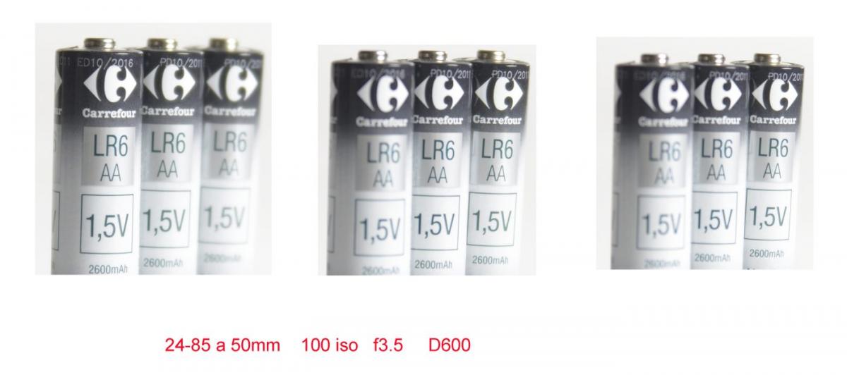

Os dije que os mostraría las pruebas y ahí están. Son planos cercanos, y así con estas pruebas parece que no hay problema. Pero no entiendo como el objetivo anterior enfocaba perfectamente y este objetivo en reportajes no va.

Realizadas las pruebas os adjunto las fotos.
Realizada en modo Lv,
No se aprecia ningún problema en esas tomas...
Si están hechas en modo Live View, normal que no se aprecie back/front focus. Es un problema que solo se presenta enfocando por fase, es decir, con los puntos de enfoque del visor
Entiendo que en liveview sólo son las primeras

Con Lv solo son las primeras. Las demás con enfoque puntual en cada pila.
Yo no entiendo mucho pero en todas se observa una falta de nitidez, le has dado algun golpe a la cámara?.
