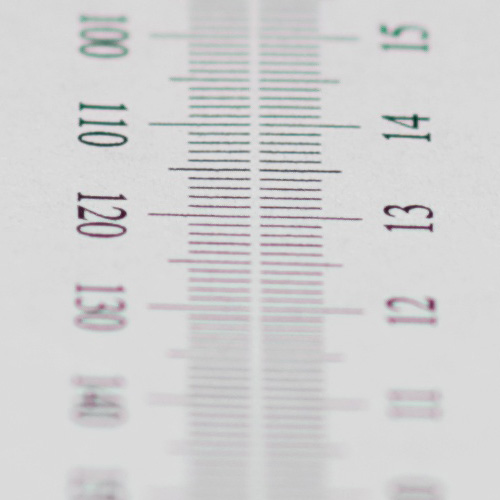

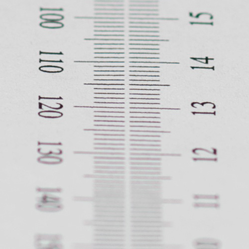

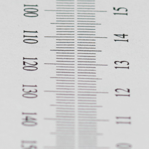

zappamonk Publicado 21 de Noviembre de 2014 Compartir Publicado 21 de Noviembre de 2014 Según las pruebas de Photozone, aquí tienes la aberración cromática longitudinal para el 85/1.8G A f/1.8 A f/2.8 A f/4 A f/5.6 Si en lugar de a una carta de pruebas disparas a zonas fuera de foco altamente contrastadas, las aberraciones serán mucho más acusadas Citar Enlace al comentario Compartir en otros sitios web Mas opciones de compartir...
