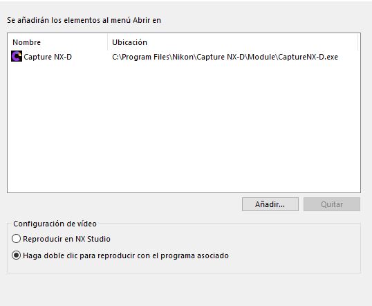

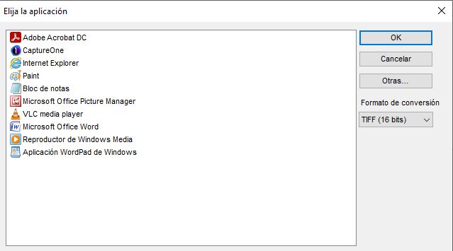

Seguí indagando y comparando con NX-D y me he dado cuenta que NX-Studio no tiene esa opción de conversión en TIFF 16 Bits en por ejemplo, Photoshop. No da esa opción directamente.
Cuadro de abrir en aplicación de NX-D:
Cuadro de abrir en aplicación de NX- Studio SIN la opción de conversión en TIFF 16 BITS:
Para mi desde luego no me vale así; por que mi flujo de trabajo me obliga a abrir directamente en PS hasta 10 TIFF, para luego hacer un blendig de foco. Así que hasta que no doten a NX-Studio de esa característica, yo no lo usare.
Doy mi duda por resuelta.
