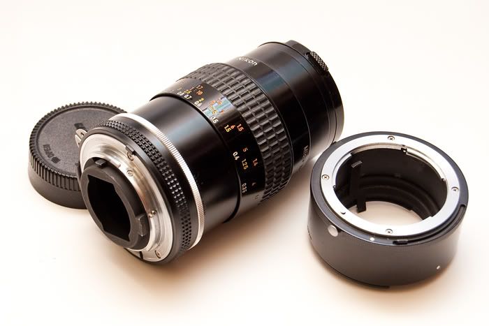

Hola con la extencion PK-13 en una camara DX sigue siendo en 55mm o pasa a ser mayor por la extencion?? gracias!!!
La focal sigue siendo la misma, tansólo se reduce la distancia mínima de enfoque, lo que permite ganar magnificación, aunque se pierde también la capacidad de enfoque a largas distancias.
Saludos cordiales
Muchas gracias ya he leido sobre ello.
La capacidad de magnificación está en la óptica, no en el soporte: y un objetivo macro con capacidad 1:1 sigue teniendo la misma sea cual sea el tamaño del sensor sobre el que se use; es decir, que un objeto de un centímetro ocupe un centímetro en el sensor/película, independientemente del tamaño de éste. Que el sensor tenga un tamaño de 36x24 o de 24x16 o de 18x 13,5 mm dará igual ya que ese cm ocupará lo mismo en los 3 sensores. Donde sí existirá una diferencia será en la copia final, ya que se ha producido un recorte; y debido al factor de recorte también un cambio en el punto de vista, ya que a efectos prácticos (que no reales) un objetivo de 105 mm se convierte sobre un sensor DX en un 157,5 mm y sobre un sensor del estandar cuatro tercios se convertiría en un 210 mm. La magnificación es un parámetro que no depende del sensor, ni por tanto de su recorte. Es una relación entre el tamaño del sujeto real y el tamaño con que se proyecta sobre el plano del sensor.
En cuanto al pk-13 la distancia de enfoque maxima es de unos 25cm, vamos la misma que la minima sin el pk, por lo que con el pk-13 tiene una escala de magnificacion que va de 1:2 a 1:1.
