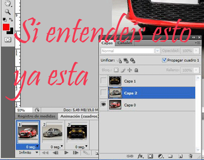

Guitis Publicado 8 de Febrero de 2009 Autor Compartir Publicado 8 de Febrero de 2009 Ejemplo de lo que tenemos que ver Fijate muy biem en este ejemplo si lo entiendes aqui esta la clave Enlace al comentario Compartir en otros sitios web Mas opciones de compartir...
Guitis Publicado 8 de Febrero de 2009 Autor Compartir Publicado 8 de Febrero de 2009 Si entendéis esta imagen que la hice como Gif ya lo pillasteis, Ojo a la vista en la capa se ve la imagen, ojo tapado no se ve la imagen Enlace al comentario Compartir en otros sitios web Mas opciones de compartir...
