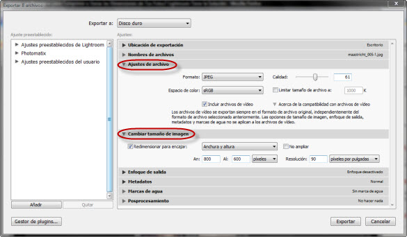

gil13 Publicado 5 de Julio de 2012 Compartir Publicado 5 de Julio de 2012 Rrecorta con las proporciones adecuadas todo el lote y luego en la exportación dile que las saque al tamaño que quieras En esa ventana Un saludo Enlace al comentario Compartir en otros sitios web Mas opciones de compartir...

gil13 Publicado 7 de Julio de 2012 Compartir Publicado 7 de Julio de 2012 Hazlo como quieras, al cosa es recortar en la proporción que tu quieras, una forma rápida Importas con ligthroom todas las fotos, haces el recorte con al proporción que quieres y se aplicas a todo el lote, luego exportas todo el lote con las medidas que quieras (lo mejor es crearse ajuste de exportación y ahorras tiempo). Tambien puedes ir una a una en photoshop, o hacerte un script. o un acción. Tambien podrias usar el camera raw para el recorte a varias fotos a la vez y luego usar el procesador de imagenes con photoshop desde bridge Las posibilidades son muchas, usa la que mejor te venga o mas comoda sea Un saludo Enlace al comentario Compartir en otros sitios web Mas opciones de compartir...
