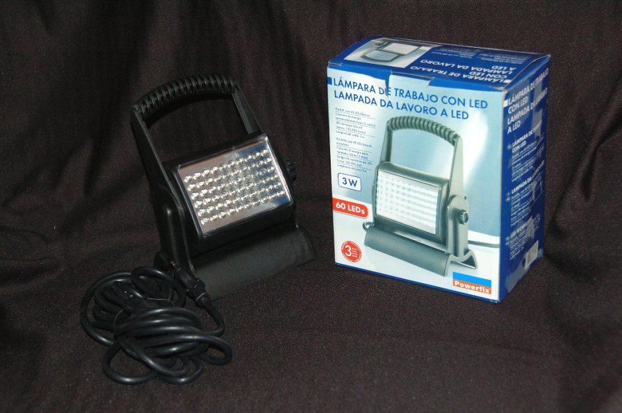

McGregor Publicado 17 de Marzo de 2009 Autor Compartir Publicado 17 de Marzo de 2009 Busca un retal de nailon blanco traslucido como el de los paraguas.Las bombillas te costaran unos 3 € mas el flexo, otros de 5 a 15 cada uno. Ojo con los focos halogenos de bombilla lineal aunque el precio sea similar yo no los recomiendo por: A.-Temperatura, fundiras la fallerita. B.-Color, tienen una temperatura de color amarillenta, aunque esto creo que si solo utilizas estos focos se puede corregir con el balance de blancos. C.-Gasto. eso consume lo que todas las luces del piso juntas. D.-Espacio. te quedaran las cajas de 20x20x30 mas o menos para guardar los focos cuando no los utilices. E.-Manejabilidad. Que no llevan soporte alguno haber como los fijas para que enfoquen correctamente salvo que sean los que llevan tripode incorporado que ya se van a los 17/18 € minimo, con los mismos inconvenientes y mas espacio ocupado En fin es solo mi opinión pero intento que no te arrepientas de tu compra Claro Rocados, y te doy las gracias. La verdad es que creo que tienes razón, que dará mucha menos calor ese tipo de luces y sobre el trípode.... creo que lo construiré yo mismo con table de este de marquetería :) A ver si te puede valer esto: http://www.nikonistas.com/digital/foro/ind...showtopic=42901 Es muy economico Muchas gracias por el enlace, me parece interesante esta opcion :) también la buscaré Gracias a todos, al final va a quedar una caja bastante completita ¿qué os parecen los típicos alógenos de los salones? me refiero a esos que son redonditos.... Chaoo Citar Enlace al comentario Compartir en otros sitios web Mas opciones de compartir...
Rocados Publicado 17 de Marzo de 2009 Compartir Publicado 17 de Marzo de 2009 Seguimos teniendo los mismos problemas que con las lineales es decir, siguen siendo halógenas con la desventaja de que son menos intensas y mas puntuales o de foco cerrado por lo que al iluminar puede dar sombras. Una solución que yo no he probado aun es sustituir esas bombillas por las mas modernas de Led's aunque la potencia lumínica baje mucho es blanca completamente y no desprenden calor. Yo lo que he utilizado alguna vez es un par de estos: aunque tuve que comprar unas carpetas de plástico traslucido (otra vez en el chino)para difuminar la luz que sigue siendo muy focalizada. Citar Enlace al comentario Compartir en otros sitios web Mas opciones de compartir...
McGregor Publicado 17 de Marzo de 2009 Autor Compartir Publicado 17 de Marzo de 2009 Bueno y dónde encontramos eso y por cuánto sale? la verdad es que no me parece mala idea para nada.... Sobre la potencia.... igual si ponemos dos a cada lado.... no? Un saludo! Citar Enlace al comentario Compartir en otros sitios web Mas opciones de compartir...
Rocados Publicado 17 de Marzo de 2009 Compartir Publicado 17 de Marzo de 2009 Bueno esto es una de las ofertas del LIDL de hará un par de meses y salieron por 15 € cada uno (Como bien dices compré 2 uno para cada lado y que se contrarresten uno al otro o habrá sombras) Lo malo es encontrar algún local donde les queden, puedes probar por tu zona o buscar algo parecido (Creo que ahora lo vendían como portátil de taller mecánico, aquellos que llevan un gancho para colgarlo del capó y a precio similar ) Citar Enlace al comentario Compartir en otros sitios web Mas opciones de compartir...
