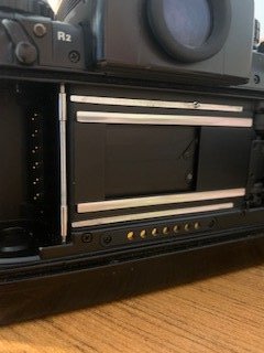

  2. creo que tiene el obturador bloqueado de alguna manera, voy a intentar adjuntar una foto

  4. Tengo la mas pequeñita de todas, he probado a hacer una foto con el temporizador, pero lo unico que hace es hacer la cuenta atras, encender las luces y hacer el sonido pero ninguna de las dos cosas se mueve, tambien he probado ha bloquear el espejo pero nada, los botones funcionan perfectamente pero no encuentro el fallo en cuanto cierro la camara e intento hacer una foto esa luz roja que tiene se pone a parpadear y no puedo hacer nada. poniendome en el peor de los casos crees que tendre que cambiar el obturador o sera algun fallo electronico de la camara?
  5. la tengo puesta sin carrete, con el iso en 400 pero sigue haciendo lo mismo, la diferencia es que si la tapa trasera la tengo abierta me deja hacer pero no mueve ni el opturador ni el espejo pero si pasa la pelicula y si cierro esa tapa e intento hacer una foto parpadea ese led y no hace nada poniendome en el peor de los casos puede que se haya roto por completo la camara? me parece raro porque todos los sistemas electronicos funcionan a la perfección pero la sensacion que me da es como que estan bloqueados ambos de alguna manera
  6. Para aclarar y de manera mas simplificada: (ni el obturador ni el espejo se levanta pero todas las demas funciones electronicas de las camaras funcionan perfectamente) (solo puedo "hacer fotos" con la tapa trasera abierta ya que si la cierro aparece ese parpadeo del led y no me deja hacer nada) (tanto el obturado y el espejo estan en perfecto estado)
  7. hola, muchas gracias por responderme, lo que le ocurre a la camara si le meto la pelicula es que hace mueve el carrete 3 veces y suena un mecanismo pero ni el obturador ni el espejo se levantan, pero tampoco parece que lo intenten, es decir parece que estan desconectados, porque mover el carrete, enfocar y rebobinar de manera automatica lo hace, lo unico que aunque ponga cualquier modo de la camara y cualquier velocidad, siempre hace el mismo ruido, tambien destacar que solo me deja hacer eso con la tapa trasera abierta, si la cierro parpadea un led rojo que no me deja hacer fotos, es decir ni mueve la pelicua ni nada y este no se quita hasta que apague de nuevo la camara

  9. Buenas, soy nuevo en el foro, pero llevo haciendo fotografia documental desde hace varios años, hace poco me compre una Nikon F4 ya que es una de mis camaras favoritas que nunca pude tener en su dia. La camara tiene un poblema pero no se si es algo de que preocuparme o una tonteria, toda la camara responde bien, la electronica en general va bien, enfoca sin problema y pasa de manera automatica el carrete, pero ni el espejo ni el obturador los levanta, ¿alguien sabe que puede ser? agradeceria mucho la ayuda
