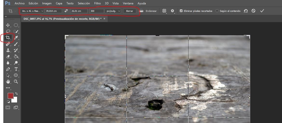

eze3100 Publicado 23 de Febrero de 2019 Compartir Publicado 23 de Febrero de 2019 acá hice una captura de la herramienta por si la tenes desactivada u oculta, te recomiendo que una vez que haya retocado tu imagen vayas a la herramienta recortar e ingresas todos los parámetros que queres y por ultimo la guardas como siempre, es la manera mas rápida. saludos Citar Enlace al comentario Compartir en otros sitios web Mas opciones de compartir...

eze3100 Publicado 24 de Febrero de 2019 Compartir Publicado 24 de Febrero de 2019 hace 26 minutos, Chuk1 dijo: Hola gracias por comentar! a la hora de exportar en PS CC 2018 no me aparece ninguna opción donde poder modificar ese valor me fije en mi PS 2017 y tienes razón, el mio tampoco me da la opción de modificar los PPP, por lo tanto queda usar la herramienta RECORTAR o probar la otra opción que dijo el compañero de arriba. Citar Enlace al comentario Compartir en otros sitios web Mas opciones de compartir...
