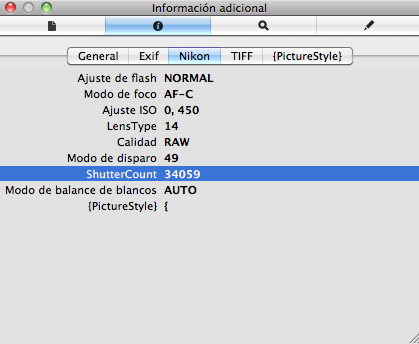

Moderadores HermetiC Publicado 20 de Enero de 2011 Moderadores Compartir Publicado 20 de Enero de 2011 Para ver los disparos con un Mac es terriblemente sencillo... sólo hay que saber donde mirar. Abrimos cualquier NEF con Vista Previa (el programa de visualización de imágenes que viene instalado por defecto en todos los Mac) y abrimos el Inspector, si es que no tenemos siempre esta ventana abierta por defecto. Desplegamos del menú "Herramientas" y es la primera opción.... (o bien comando + I). Y en el Inspector, hacemos click en la pestaña "Nikon", y ahí encontramos el número de disparos (lo pone en inglés, ShutterCount, todo junto). La línea que se ve en azul... Enlace al comentario Compartir en otros sitios web Mas opciones de compartir...

holaktal3 Publicado 22 de Marzo de 2011 Compartir Publicado 22 de Marzo de 2011 Para ver los disparos con un Mac es terriblemente sencillo... sólo hay que saber donde mirar. Abrimos cualquier NEF con Vista Previa (el programa de visualización de imágenes que viene instalado por defecto en todos los Mac) y abrimos el Inspector, si es que no tenemos siempre esta ventana abierta por defecto. Desplegamos del menú "Herramientas" y es la primera opción.... (o bien comando + I). Y en el Inspector, hacemos click en la pestaña "Nikon", y ahí encontramos el número de disparos (lo pone en inglés, ShutterCount, todo junto). La línea que se ve en azul... Dioooooos, más fácil impopsible. Hace unas semanas me volví loco para buscar ese dato (al final tube que instalar el oPanda (windows)) y resulta que es tan sencillo como eso.. increible. Enlace al comentario Compartir en otros sitios web Mas opciones de compartir...
Lino de lemos Publicado 7 de Abril de 2011 Compartir Publicado 7 de Abril de 2011 Gracias hemetic...me ha funcionado perfectamente Enlace al comentario Compartir en otros sitios web Mas opciones de compartir...
tamuge Publicado 17 de Abril de 2011 Compartir Publicado 17 de Abril de 2011 HermetiC eres un crack no entiendo como sabes tanto. Funciona perfectamente. Muchas gracias Enlace al comentario Compartir en otros sitios web Mas opciones de compartir...
