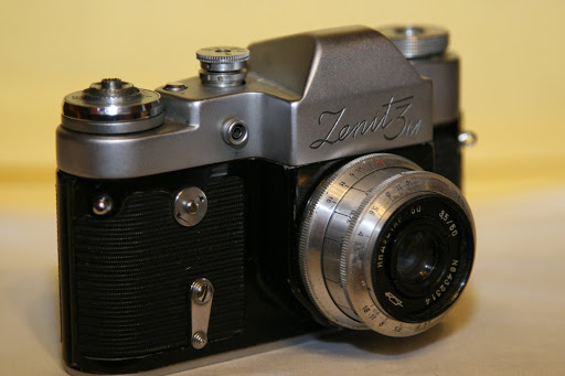

Originalmente, el Indultar 50 fue diseñado desde1959 para ser montado en cámaras Telemétricas Zorki (utilizando un anillo extensor que aleja el objetivo del plano focal) y cámaras SLR como la Zenit 3M (montado directamente en la rosca de 39mm).Estos objetivos fueron producidos para su exportación fuera de la URSS, de ahí su grabado “made in ussr”. Las dos primeras cifras del número de serie corresponden con el año de fabricación.

1) Quitamos los tres tornillos del anillo de enfoque. Éste se deslizará entonces hacia arriba.
2) Aparecen los tres tornillo tope. Los quitamos.
3) Desroscamos el anillo de la montura. Ahora tenemos separadas las tres partes del objetivo.
4) Marcamos con cinta aislante 5mm del anillo de enfoque, justo lo que nos sobra.
5) Cortamos con mucho cuidado. Mejor despacio que deprisa.
6) Es conveniente antes de volver a montar, lijar la parte cortada, igualando la línea de corte. Aprovecharemos tb para limpiar el helicoidal. Desecharemos los tres tornillos tope.
7) Aquí vemos el objetivo montado y modificado junto con el adaptador de montura m39-nikon.
