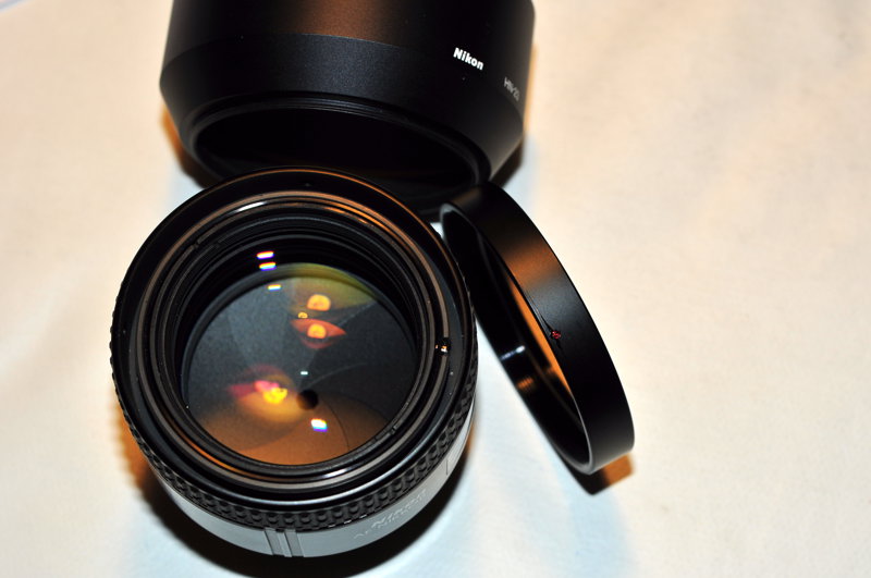

  1. Como se suele decir, una imagen vale más que mil palabras. Os adjunto unas fotos donde creo que se aprecia lo ocurrido. En la primera de ellas, en el "anillo para fijar los filtros" se observa un pequeño tornillo de color rojo que me parece que una vez apretado, sirve para impedir que el "anillo" gire cuando se desenroscan los filtros o el parasol; y visto que somos por lo menos tres con el mismo problema en el mismo objetivo, deduzco que debe partirse con bastante facilidad. Si no estoy equivocado, debería roscar en la muesca que se ve en el objetivo en los que serían las 15:00 hrs, de un reloj. En la segunda de las imagenes os muestro el "anillo" justo en el momento de roscarlo en el objetivo. Por último, una imagen general del orden en el que debe ir encajado. Espero que alguno de los expertos de su opinion sobre el mencionado tornillo. Saludos,
  2. Mas de lo mismo con la solución. http://www.nikonistas.com/digital/foro/index.php?showtopic=101338
  3. Caramba, me ha sucedido exactamente lo mismo que a tí y con el mismo objetivo. He terminado de desenroscar el filtro (junta con la pieza concentrica que hay entre el cuerpo del objetivo y la lente) y al salir las dos piezas las he podido separar. Con posterioridad he vuelto a enroscar la pieza y aparentemente todo funciona correctamente pero percibo que al enfocar manualmente se produce un ligero roce que no se si será normal puesto que antes no me había fijado. El objetivo está en garantia, ¿ Debería llevarlo a Nikon para que lo revisen? Por cierto al poner nuevamente el parasol o el filtro, vuelve a desenrroscarse la misma pieza. Un saludo,
