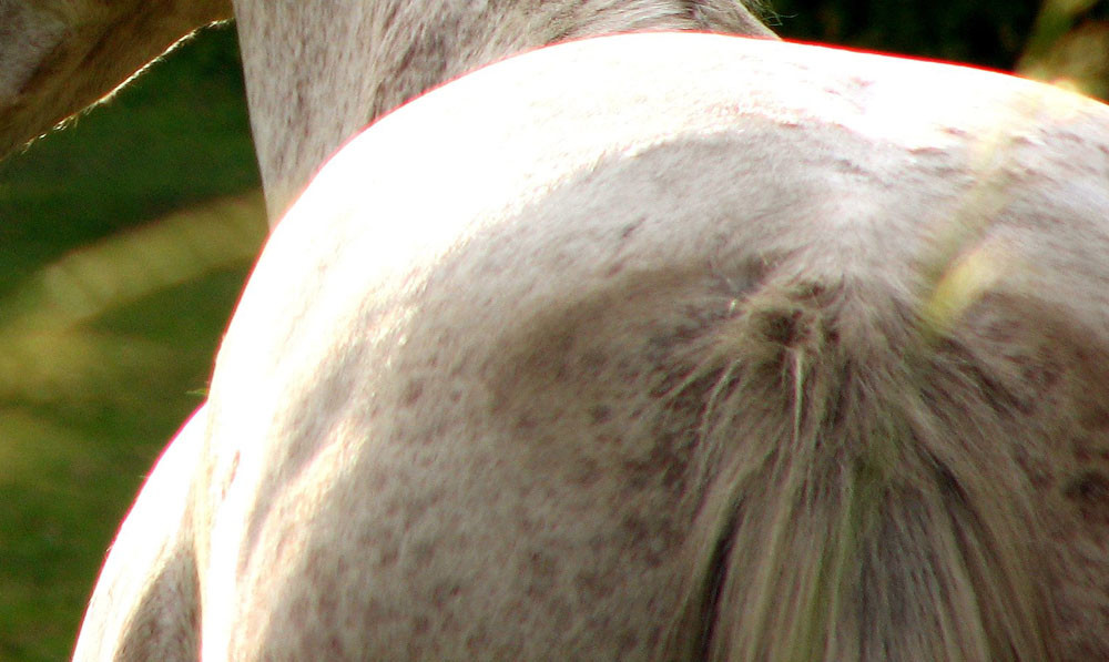

 No llego a comprender a que se le llama "ABERRACION CROMATICA" tal ves si alguien se apiada y sube alguna fotografía y me explique para entender

Hola rejal, yo entiendo por aberración cromática cuando captamos una toma de cualquier objeto y alrededor en su contorno aparece una linea de otro color con motivo del contraste. Por ejemplo, en esta imagen puede ver ese efecto: http://i.blogs.es/316b3f/abecromo-2/1366_2000.jpg Seguro que alguien con mas profesionalidad y conocimientos te puede ayudar mas. Esa es mi humilde ayuda! jeje
