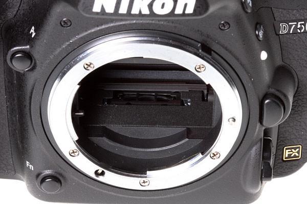

Moderadores Rabla Publicado 4 de Junio de 2016 Moderadores Compartir Publicado 4 de Junio de 2016 Está en la parte inferior debajo del espejo. Saludos Enlace al comentario Compartir en otros sitios web Mas opciones de compartir...
Moderadores Rabla Publicado 4 de Junio de 2016 Moderadores Compartir Publicado 4 de Junio de 2016 Algo así como esto: Enlace al comentario Compartir en otros sitios web Mas opciones de compartir...

Amador2010 Publicado 9 de Junio de 2016 Autor Compartir Publicado 9 de Junio de 2016 Rabla, comentarte, necesitaba una limpieza en el lugar que indicas. Ademas lo he notado una barbaridad. Muchas grcias por tu ayuda. Enlace al comentario Compartir en otros sitios web Mas opciones de compartir...
