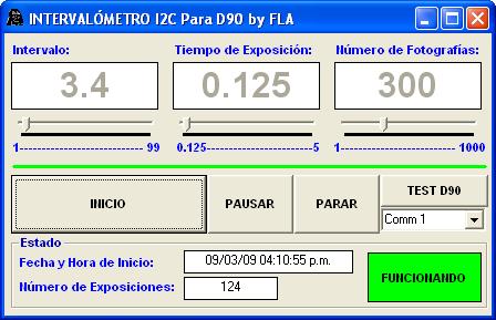

Software con función de intervalómetro para D90, aunque sirve tambien para las "cacanon"...je,je,je......
Con el soft controlas el tiempo de exposición, la cadencia del disparo y el número de fotografías a realizar....

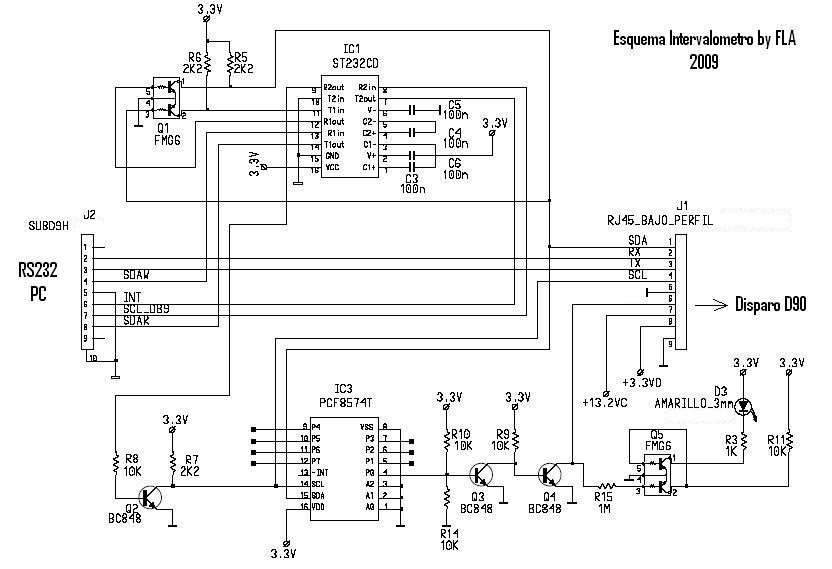

El programa gestiona un bus I2C por lo que es necesario algo de hardware....y conocimientos de electrónica....
Si alguien necesita más detalles, me puede mandar un privado y gustosamente le contestaré....
Os dejo una pantallazo de la aplicación..
Un esquema eléctrico y una foto del conjunto....

Pero se e ocurre que como usas un PL2303 (Adaptador usb a serie)... ¿porqué no sacas los 3.3v del lado USB?.
Incluso yo creo que se podrían alimentar del propio serie usando DTS o algún pin similar fijo(si tu rs232 lo implementa claro).

Empleo un conversor de TTL a Rs232..no un adaptador USB RS232.....
Con respecto a las patas modem que me indicas para poder alimentar el aparato.....las empleo para implementar un bus I2C que es como manejo el disparo....
Este adaptador lo he creado para el proximo brico en mente......un panoramizador 3D..que ya os enseñare pronto.....
Por todo esto, es necesario alimentación externa.......
Sirve para cualquier cámara que admita un pulsador de auto enfoque y otro de disparo....incluidas las "Cacanon", je, je, je.....Nikonista que es uno!!!!!!
Tambien sirve para tu D80...con respecto al software....como conlleva un hardware añadido...no lo dejo disponible (lleva un Activex y una instalacion de unos 5 megas...) pero se puede hacer parecido con el puerto paralelo sin mucho problema........
