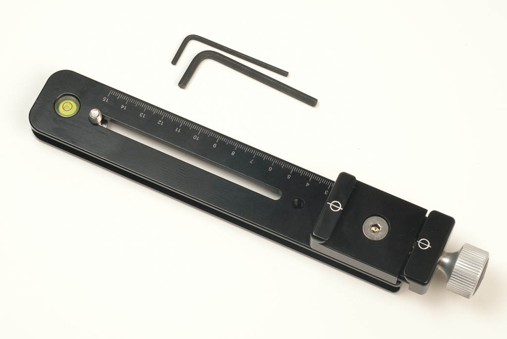

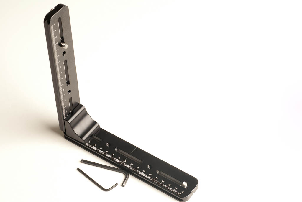

kromac Publicado 5 de Febrero de 2012 Compartir Publicado 5 de Febrero de 2012 (editado) Siempre que miro opciones, llego a la misma marca ... porque el precio es más contenido y sobre todo porque veo muchas más opciones... otra forma de hacer una L (la más versatil que he podido pensar) Para conseguir el ángulo recto ... SUNWAYFOTO DMC-200L Vertical Rail w 90° unos 80 euros La base para fijar derecha-izquierda (dos piezas como esta e pueden atornillar para formar el ángulo recto), en este caso es el SUNWAYFOTO 300mm DPG-3016 Double Rail unos 78 euros Y para no estar atornillando y desatornilladno el plato que va en la cámara ... Si en vez de esta ponermo una doble con paneo, peus podrìamos hacer hasta 3D con la cámara en vertical. También se puede dejar atornillado un plato largo o rail corto y que sobresalga por el lado para cuando queramos ponerla en vertical junto a la primera pieza.... Rail corto SUNWAYFOTO DPG-210 200mm QR Plate unos 52 euros Benro PU200 Quick Release Plate http://www.ebay.es/i...#ht_3116wt_1159 Longitud = 200mm Precio unos 34 euros Opciones todas, creo que mi afición a los mecanos está aflorando..... jajajaj Editado 6 de Febrero de 2012 por kromac Citar Enlace al comentario Compartir en otros sitios web Mas opciones de compartir...
consocer Publicado 6 de Febrero de 2012 Autor Compartir Publicado 6 de Febrero de 2012 (editado) Vaya cacao mental me estáis provocando! je je Kromac a este paso me veo comprando caballo grande, porque con los precios que estamos hablando son en algunos casos el 70% de lo que vale una completa. Dicho esto ¿porque recomiendas la Sunwayfoto por encima de una Nodal Ninja? He estado mirando modelos de las completas y que haya visto recomendadas me gustan: -Nodal Ninja 5 con el rotor RD16: 504€ http://store.nodalni...-IRREGULAR.html -La Sunwayfoto : 518€ http://www.ebay.es/i...2c5f7318c9#shId Y como rótula fetiche la que me parece mejor y mas sencilla (pero también mas cara) 360 precision Adjust MK2: http://www.360precis...#38;mainnavID=2 690€ En todos los casos con envío y tasas incluidos. En la NN y la 360 y muchas otras no se vee el soporte en L de la Sunawayfoto, ¿eso es porque no hace falta o porque te lo tienes que comprar a parte? Editado 6 de Febrero de 2012 por consocer Citar Enlace al comentario Compartir en otros sitios web Mas opciones de compartir...

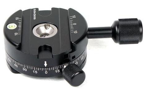

kromac Publicado 6 de Febrero de 2012 Compartir Publicado 6 de Febrero de 2012 (editado) que conste que no soy ningún experto, pero me gusta mucho indagar lo que hay en el mercado, opciones, etc,etc.... Esa 360Precision tienes muy buena pinta, pero la NN tiene rotula con control de giro por pasos (rotor), eso hace que puedas hacer el setting sin fijate en los grados, configuras, afotas, giras hasta el tope, afotas, giras hasta el tope, ete, etc... ¿por qué me gusta más la Sunwayfoto? Simplemente porque la veo más versatil, para macro puedes usar los railes sueltos, o si no vas a hacer 3D no necesitas tanta parafernalia (el rail nodal, y como mucho la L si quieres hacer el barrido en con la cámara en vertical para coger más campo) un rail lo guardas en cualquier sitio. El plato en L, bueno lo de hacer falta o no lo decide uno mismo... en esas rótulas que has puesto la cámara se queda en vertical, si eso te vale perfecto, pero si la quieres poner en horiontal para hacer barridos verticales pues necesitas un plato en L. haciendo refernecia al artículo de Manuel Portillo, con el sitema modular puedes conseguir posiciones como estas ... Ten en cuenta que con un rail nodal + L + un trípode que puedas poner la columna horizontal (055xprob que es mi caso) puedes hacer panorámicas en vertical y horizontal, no podrás hacer una 3D pero ufff, si ya me cuestiono el número de panorámicas que haré, pues 3D te digo que 1, bueno 3, que sería mi salon, mi habitación y mi otra habitación.... La primera opción son unos 180 un 36% del valor de la NN (a parte la NN no lleva el plato en L), después de eso ya lo que tu quieras, por un poco más de los 180 te montas una L que valga para cualquier cámara, me jodería gastarme 60-120 euros en un plato en L para la D7000 si luego le pongo el Grip y ya no me vale, o me cambio de cámara y a soltar otra tela. El rail nodal + el rail corto + rail con ángulo recto sale por 212 euros + gastos de envío, aún así se queda por la mitad de lo que cuesta una NN y la NN sin plato en L.... si algún día te da por las 3D pues te compras los accesorios que que hagan falta y a correr. Precisamente esto es lo bueno del sistema Arca Swiss y lo que has puesto no llevan este sistema. Otra opción: Marca HEJNAR (he visto cosas muy, muy específicas para adaptar rotulas RC4 a arcaswiss) Lo que llamamos plato en L http://www.ebay.es/i...984.m1423.l2649 Unos 100 euros puesto en casa... y el rail nodal por 68 euros ... 8" nodal slide Arca Swiss Type Kirk Markins Wimberley http://www.ebay.es/i...=item4cf8bb99c2 Total unos 170 euros puesto en casa Aquí se ve muy bien la idea que la L no quede justa en el lateral para poder usar los conectores (disparo remoto) http://acratech.net/product.php?productid=71 Unos 229 dólares en la web oficial. Editado 6 de Febrero de 2012 por kromac Citar Enlace al comentario Compartir en otros sitios web Mas opciones de compartir...
consocer Publicado 6 de Febrero de 2012 Autor Compartir Publicado 6 de Febrero de 2012 (editado) Creo que voy a empezar poco a poco y voy a empezar a hacer la lista de la compra: Rotor con agujeros para que pare cada x grados, para poder ir rápido, sin errores y emplear teles obteniendo así panoramicas de alta resolución: -Pero este combo:http://www.ebay.es/i...#ht_2104wt_1396 170€ -Plato en L universal (en mi caso gasto mando disparador por cable que va en el conector frontal, los de los laterales rara vez los gasto y menos en este caso): 68€ http://www.ebay.es/i...5#ht_578wt_1396 -Rail el que tu pusiste, aunque no se cual es la diferencia entre el Multi-Purpose Rail Nodal Slide DMP-200 y el Multi-Purpose Rail Nodal Slide DMP-200L, acabo de ver que el 200L lleva un nivel y el otro no. Si es eso pues el L puesto que practicamente valen lo mismo: 81€ Total :319€+unos 30€ (si acepta envío conjunto...) Lo del barrido vertical no lo entiendo e igual tiene que ver con una duda que me surgió ¿si quiero hacer una panorámica compuesta de tres filas y siete columnas (21 fotos) cual es la manera de proceder(siempre teniendo en cuenta la superposición de alrededor de un 30%:¿ empiezas de abajo-izquierda te desplazas hacia la derecha, subes a la segunda fila, de derecha a izquierda... pero como se realiza esto?¿subes la cámara con la columna del trípode, rotandola sobre su eje horizontal a partir de la rótula...? Otra pregunta, sino cambio de rótula cogiéndome una con sistema arca, ¿que versatilidad pierdo al atornillar mi placa al rail? Un saludo y gracias por tu ayuda! P.d: mi trípode es un Manfrotto 055pro pero no xpro es decir no se tumba la columna. Editado 6 de Febrero de 2012 por consocer Citar Enlace al comentario Compartir en otros sitios web Mas opciones de compartir...
kromac Publicado 6 de Febrero de 2012 Compartir Publicado 6 de Febrero de 2012 (editado) En SunwayFoto la diferencia entre los railes/clamps que llevan la L o no la llevan es la forma de cerrar, la L es una manivela y los que no llevan la L es una rosca, yo veo más rápido la manivela porque la ajusta a la presión deseada y es un click para cerrar (tiene tres posiciones: abierto total, abierto que no sale el rail y poder mover y cerrado)... La diferencia del nivel sí que es cierto, pero la L es por la forma del cierre. Un poco el funcionamiento de la manivela (L lever) Funcionamiento.. Ajuste apertura derecha o izquierda En cuanto a usar un sistema arca anclado a otro sistema, yo no veo problema, aunque está claro que la resistencia/estabilidad la indica el sistema ma? frágil en este caso seguramente el otro sitema, y bueno el coñazo de estar atornillando la placa en cuestión a la cámara si se quiere usar un sistema u otro. Aquí un ejemplo... De todas formas si te compras el rotor tu rotula actual no ahce falta. En mi caso, lo del rotor comprarlo inicialmente no lo veo porque creo que panorámicas no haré muchas, con el tiempo ya veré. Editado 6 de Febrero de 2012 por kromac Citar Enlace al comentario Compartir en otros sitios web Mas opciones de compartir...
consocer Publicado 6 de Febrero de 2012 Autor Compartir Publicado 6 de Febrero de 2012 (editado) Perfecto pues, lo del rotor al ver la foto que he puesto me ha parecido lo que me has confirmado. Cada vez lo tengo mas claro, entonces seguro que me compro el rotor ya que por ahora estoy contento con mis rótulas y cambiarla solo para poder hacer panorámicas pues como que no me hacia gracia. ¿Y el donde comprar Sunawayfoto? Solo he visto vendedores de USA y preferiría un oriental por el tema de tasas seguras o "puede que te libres" Editado 6 de Febrero de 2012 por consocer Citar Enlace al comentario Compartir en otros sitios web Mas opciones de compartir...
kromac Publicado 6 de Febrero de 2012 Compartir Publicado 6 de Febrero de 2012 (editado) En platos L hay muchos, el Sunway tiene un ajuste delante / atras sin sacar el tornillo, para moverlo lateralmente tienes que quitar el tornillo.. Luego hay otros como este que puedes mover la L derecha/izquierda por si quieres acceder a los conectores u otra historia. Pero bueno si tu los conectores no los sueles usar porque el de disparo lo tienes delante pues tampoco hay mayor problema.... No entiendo muy bien tu última frase "entonces seguro que me compro el rotor ya que por ahora estoy contento con mis rótulas" ¿qué rotulas tienes?, yo la verdad que rotula + rotor lo veo como mucha historia ¿no?, igual la configuración de la última foto podría ser buena, así dejas en la cámara el sistema arca fijo. Si tienes plato manfrotto rc4 hay un adaptador a sistema arca que lo deja fijo a la rotula. La unica forma de comprar esa marca es por eBay, bueno y mandé un mail a los distribuidores europeos y me recomendaron una web francesa pero mucho más cara y no tenían todos los accesorios .... Te hago copy & paste del mail... Hi, First I would like to thanks you for your interest in our Sunwayfoto products and European services. The best way to get products is to order on http://photoaddict.fr website. They have good service to Spain. Feel free to contact me in case of additional questions. Best regards No has dicho qué ámara tienes, échale un ojo a los plato L PromediaGear, el de la D7000 parece que se podía acceder a los conectores sin mover la L, y una cosa que me gustá mucho es que puedes separar el brazo lateral y dejar solo el plato en la base de la cámara, igual hay para tu cámara. Editado 6 de Febrero de 2012 por kromac Citar Enlace al comentario Compartir en otros sitios web Mas opciones de compartir...

kromac Publicado 7 de Febrero de 2012 Compartir Publicado 7 de Febrero de 2012 (editado) Cierto, la D700 Si la usas sin grip .... RRS El hejnar CUIDADO!!! QUE TU TIENES LA D700 CON GRIP, ESTOS PLATOS L SON PARA USO SIN GRIP. ASí que con grip tiene que ser algo así... KIRK Si no usas estas L al tumbar la cámara no conseguirás que el objetivo esté en el centro del giro. En parte por este motivo me inclino a usar un sistema L no específico a la cámara y/o grip, sino uno que valga para cualquier cámara tenga o no grip... que esa pieza marca Kirk se va a los 179 euros... o 183 el de RRS Editado 7 de Febrero de 2012 por kromac Citar Enlace al comentario Compartir en otros sitios web Mas opciones de compartir...
