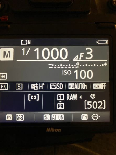

  1. Hola, Ya me han dicho los del SAT que parece ser que la cámara tenia un golpe donde acopla del objetivo... No sé como ha podido ocurrir ya que la conservo con mucha precaución. En fin... van a tener que reemplazar los circuitos internos del frontal. 254€+IVA Un saludo
  2. HOla, No me deja ponerla en modo S ya que la apertura de diafragma se queda parpadeando sin ningún valor. Sí, la guardé con la batería puesta, no sé si es bueno o malo, pero creo que el problema no viene de aquí. Algo debe de estar fallando con los contactos de la cámara con el objetivo. Ya os contaré que me dicen del SAT. Un saludo
  3. Esta tarde probaré a limpiarlos pero aparentemente se ve todo bien. Ya me he puesto en contacto con el servicio técnico. Si la limpieza no resulta positiva ya os comentaré que me dicen. Gracias
  4. Bueno le he echado un ojo al manual donde me habéis indicado pero no me resuelve la duda. Mi cámara debe de estar rota ya que no trabajo con objetivos sin CPU. Son objetivos modernos y que siempre he tenido y nunca me ha aparecido ese mensaje. Me imagino que debe de haber un problema más serio. Mañana probaré a llamar al servicio técnico. Gracias Un saludo

  6. Buenas tardes, Llevo ya con mi nikon D750 bastantes años y nunca he tenido ningún problema con ella. Llevaba casi un año sin usarla y hoy al cogerla me he dado cuenta de que me daba un error con la apertura de diafragma ya que está bloqueada en F3. Al girar el dial no se mueve (estando en modo manual) y si cambio de modo, por ejemplo prioridad a la apertura de diafragma parpadea y no me deja cambiar los valores. La cámara tampoco enfoca automáticamente. No sé que ha podido ocurrir ya que la ultima vez que la usé funcionaba de maravilla. He probado con 3 lentes, sacado la batería, cambiado a diferentes modos y reiniciado todos los valores de la cámara a los originales. El enfoque sigue bloqueado en F3. Esto es lo que veo en la pantalla: Ruego me digáis si os ha pasado alguna vez o si estoy realmente atontado y es un error de ajustes. Gracias Un saludo
