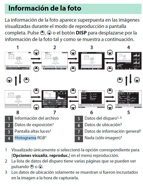

  4. Hola, no sé si es algo de configuración que tengo mal, pero no consigo ver el histograma ni demás opciones de las fotos que hago. En la D7200 lo veía pulsando arriba o abajo del botón OK, pero en la Z6II no hace absolutamente nada y solo veo la foto con la información del archivo abajo. No consigo ver el resto de opciones como pone en las instrucciones ¿A alguien más le ha pasado? ¿alguna ayuda? Tengo el firmware 1.60
