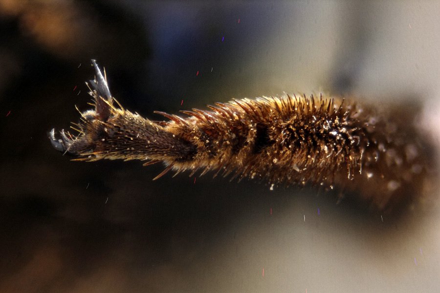

ofarcis Publicado 18 de Agosto de 2013 Compartir Publicado 18 de Agosto de 2013 (editado) Hola a todos, La verdad que no sé si esta pregunta va aquí o en otro apartado del foro así que si no va aquí de entrada pido disculpas. El caso es que mirad esta foto de una pata de un abejorro: Pues no miréis la pata, sino esas líneas de colorines las cuales se forman al hacer un apilado. Mi pregunta es... ¿Es suciedad en el sensor? ¿Suciedad en el objetivo que uso? ¿Qué es?. Están como repetidas por lo que abogo más a suciedad en el objetivo. Se repiten como en tres sitios. He hecho una prueba fotografiando algo azul y se ven alguna mota de polvo como mancha oscura pero no son demasiado y tres puntos de color rojo que son la raíz de esos tres problemas que se repiten. ¿Alguna idea? Muchas gracias de antemano. Oscar. Editado 18 de Agosto de 2013 por ofarcis Citar Enlace al comentario Compartir en otros sitios web Mas opciones de compartir...
susje Publicado 18 de Agosto de 2013 Compartir Publicado 18 de Agosto de 2013 Hola Oscar, no me hagas mucho caso, porque no soy experto y menos en macro exremo, las manchas negras pueden ser suciedad del sensor, como tu dices pero esas de color parecen mas bien pixeles calientes . pero como te digo seguro que algun compañero te saca de dudas . Curiosa esa pata de abejorro, gran acercamiento pero algo falta de nitidez. Saludos. Citar Enlace al comentario Compartir en otros sitios web Mas opciones de compartir...
gatomotero Publicado 18 de Agosto de 2013 Compartir Publicado 18 de Agosto de 2013 pues... yo nunca vi manchas en el sensor de colores...yo lo tengo lleno y son rayitas como esas pero color parduzco-negras...no de color... pero en este caso tengo mis dudas....pues tienen pinta de ser manchas... me extraña que sea problema de pixels...prueba en otra toma a ver si salen...si fuesen pixels deberian salir en ese mismo sitio exacto... yo creo que son manchas, pese a que lo del color me despiste... puede que se deba a la luz reflejada que entre al sensor... prueba primero a hacer otra toma...en todo caso limpialó porque suciedad al lado derecho la hay... un saludo Enviado desde mi GT-I9100 usando Tapatalk 2 Citar Enlace al comentario Compartir en otros sitios web Mas opciones de compartir...
res tifot Publicado 18 de Agosto de 2013 Compartir Publicado 18 de Agosto de 2013 (editado) http://www.informatica-hoy.com.ar/aprender-informatica/Que-son-los-pixeles-muertos.php http://www.pixelanalogo.com/2012/05/04/conoce-los-pixeles-defectuosos-en-tus-fotografias-y-como-solucionarlos/ Editado 18 de Agosto de 2013 por res tifot Citar Enlace al comentario Compartir en otros sitios web Mas opciones de compartir...
ofarcis Publicado 18 de Agosto de 2013 Autor Compartir Publicado 18 de Agosto de 2013 Hola a todos, Veo que todos abogáis por los píxeles muertos los cuales los conozco desde que salieron las pantallas LCD pero no pensaba que también afectaban a los sensores de las DSLR. Dado que en este caso se da en una Canon, voy a seguir la forma que dicen que pueden ser eliminados a ver que tal va. De todas formas, voy a intercambiar objetivos y hacer varias pruebas para asegurarme. Gracias por vuestra ayuda. Un saludo, Oscar. Citar Enlace al comentario Compartir en otros sitios web Mas opciones de compartir...

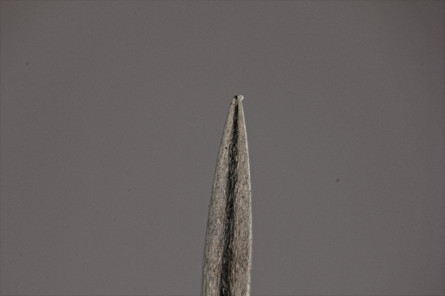

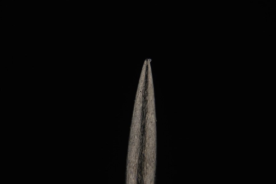

ofarcis Publicado 18 de Agosto de 2013 Autor Compartir Publicado 18 de Agosto de 2013 Hola a todos, Deciros que ya he corregido lo que corresponde a la parte de los píxeles vagos. En concreto he hecho el proceso que veía en uno de los enlaces de levantar el espejo con el objetivo, esperar 60 segundos, luego repetirlo pero con la tapa de la cámara y voilá! los píxeles vagos han desaparecido. Ahora me falta hacerle una limpieza al sensor, cosa que la verdad me da un poco de pánico porque ya lo he hecho con una perilla de aire y no ha servido por lo que me toca hacerlo con otro método. Un saludo, Oscar. Dejo un par de fotos para detectar los píxeles vagos una vez hecho el proceso de remapeado de píxeles. Como no tenía un bichillo a mano excepto a mi hija pequeña, he usado un alfiler Con fondo negro para buscar si queda algún píxel vago. Y ahora con fondo blanco en donde se ve claramente algunas motas de polvo en el sersor: Citar Enlace al comentario Compartir en otros sitios web Mas opciones de compartir...
