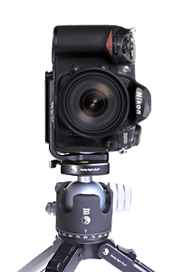

Moderadores HermetiC Publicado 10 de Noviembre de 2008 Moderadores Compartir Publicado 10 de Noviembre de 2008 (editado) Creo que lo que buscas es un "Plato en L-QR". Los tienes en "Really Right Stuff": http://reallyrightstuff.com/QR/05.html Editado 10 de Noviembre de 2008 por HermetiC Citar Enlace al comentario Compartir en otros sitios web Mas opciones de compartir...

montxo Publicado 10 de Noviembre de 2008 Autor Compartir Publicado 10 de Noviembre de 2008 Creo que lo que buscas es un "Plato en L-QR". Los tienes en "Really Right Stuff": http://reallyrightstuff.com/QR/05.html Muchas gracias por la informacion HermetiC Pues si eso es lo que busco aunque tendre que cambiar de rotula sino tengo el mismo problema creo que tengo el mismo problema. Citar Enlace al comentario Compartir en otros sitios web Mas opciones de compartir...

Moderadores HermetiC Publicado 10 de Noviembre de 2008 Moderadores Compartir Publicado 10 de Noviembre de 2008 Funciona perfectamente también con una rótula de 3 dimensiones. Citar Enlace al comentario Compartir en otros sitios web Mas opciones de compartir...
mblancove Publicado 10 de Noviembre de 2008 Compartir Publicado 10 de Noviembre de 2008 Por lo que entiendo tu rótula no llega a girar los 90˚. Otra solución podría ser esta. Y una más económica: la Manfrotto 234RC, es para monopié y su movimiento natural es de pivote (arriba - abajo), pero con sólo voltear el plato rápido que va en la cámara, se puede hacer girar de horizontal a vertical y gira hasta los 90˚. Soporta hasta 2,5 Kg, pero la he usado hasta con 3Kg. sin problema. saludos Citar Enlace al comentario Compartir en otros sitios web Mas opciones de compartir...
