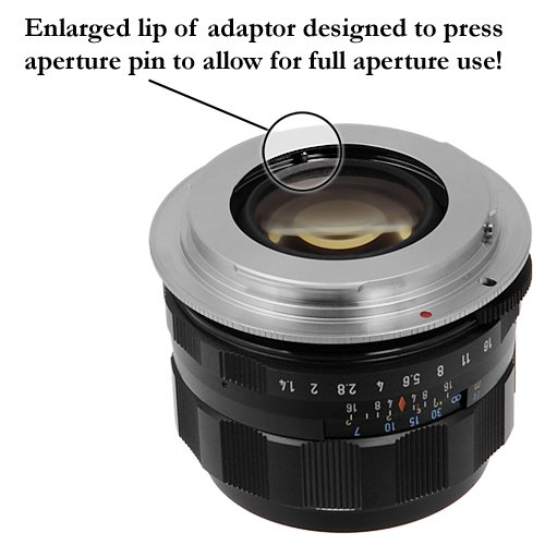

E probado a hacer dos fotos iguales pero con el anillo del diafragma al valor mas bajo y otro con el valor mas alto y la foto sale exactaente igual.
E provado con dos objetivos manuales y con los dos sucede lo mismo ¿porque pasa esto? Sale con la misma luminosidad y con la misma profundidad de campo.
Es el Prakticar 70-210 con rosca m 42.
Ya e dado con ello. Al decirme eso e estado investigando y donde la misma rosco tiene un pequeño hierro sobresaliento (no se como llamarlo, como una pestañita) que se mete hacia adentro, pues tiene que estar apretado para que se cierre o se abra el diafragma, asique supongo que habra que hacer un invento para dejarlo metido para dentro, si no tendria que quitar y poner el objetivo cada vez que quisiera cambiar el valor f.

Me referia a otro boton, algo del tipo de este, el botoncito metalico rectangular a rayas:
Si no lo tiene, para solucionar lo del teton que dices, hay dos formas:
la del trozo de barra de boli bic (busca por internet), o comprar un adaptador a m42 con anillo en la base
