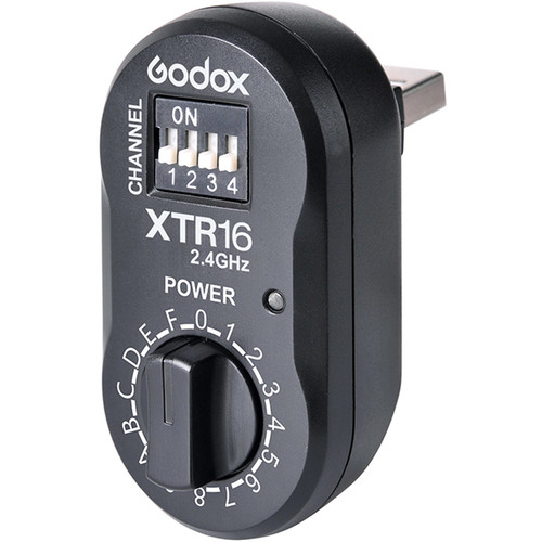

estoyderodriguez Publicado 30 de Agosto de 2018 Compartir Publicado 30 de Agosto de 2018 ¿Existe manual en español? No soy capaz de configurarlo para que sintonice mis QT600. Sin embargo no he tenido problemas con el AD200. Gracias de antemano. Citar Enlace al comentario Compartir en otros sitios web Mas opciones de compartir...
Artemio Publicado 1 de Septiembre de 2018 Compartir Publicado 1 de Septiembre de 2018 Hola estoyderodriguez, si tienes el QT600 y no el QT600II, qué receptor de disparo empleas? Y si es el QT600II, te has asegurado que esté en modo esclavo? Ya nos contaras más detalles. Saludos Citar Enlace al comentario Compartir en otros sitios web Mas opciones de compartir...
estoyderodriguez Publicado 1 de Septiembre de 2018 Autor Compartir Publicado 1 de Septiembre de 2018 Para los qt uso el Disparador godox xt-16 y creo que si son los qt600 II , traen unos usbs acoplados al flash. Para el AD200 uso el X1 que por cierto tampoco he sido capaz de acoplar a los QT600. Citar Enlace al comentario Compartir en otros sitios web Mas opciones de compartir...
abusimbel Publicado 1 de Septiembre de 2018 Compartir Publicado 1 de Septiembre de 2018 Hola, si son los QT 600II, llevan receptor incorporado, por lo que no ha que ponerle nada deberían entenderse perfectamente con el xpro, si son los QT600 normales, hay que ponerles un receptor, tipo x1R, o el que prefieras y también se entenderán. Enviado desde mi ALP-L09 mediante Tapatalk Citar Enlace al comentario Compartir en otros sitios web Mas opciones de compartir...
Artemio Publicado 1 de Septiembre de 2018 Compartir Publicado 1 de Septiembre de 2018 Veamos, primero despejemos dudas, este es un QT600II y lleva el receptor de disparo integrado: Y este es el QT600: Y probablemente este receptor de disparo es el que dices que van acoplados al puerto USB del flash: Me da la impresión que tu problema viene de la configuración de los grupos y canales por lo que comentas que tampoco logras dispararlos con el X1. Ya nos darás mas datos. Citar Enlace al comentario Compartir en otros sitios web Mas opciones de compartir...
estoyderodriguez Publicado 1 de Septiembre de 2018 Autor Compartir Publicado 1 de Septiembre de 2018 Efectivamente son esos. Los grupos y canales creo están bien configurados. Todos en canal1 grupo A tanto en el usb como en el disparador pero solo consigo sincronizar con el disparador que venía con los flashes. Ni con el x1 ni con el xpro. Sin embargo el flash AD200 lo reconocen mis 3 disparadores. Citar Enlace al comentario Compartir en otros sitios web Mas opciones de compartir...
estoyderodriguez Publicado 2 de Septiembre de 2018 Autor Compartir Publicado 2 de Septiembre de 2018 ¿Cabría la posibilidad de que hubiera que actualizar los usb que vienen en el flash? Citar Enlace al comentario Compartir en otros sitios web Mas opciones de compartir...
estoyderodriguez Publicado 2 de Septiembre de 2018 Autor Compartir Publicado 2 de Septiembre de 2018 Por cierto Artemio viendo las fotos me doy cuenta de qt 600 (los de color negro-naranja) y no el qt600 II. Citar Enlace al comentario Compartir en otros sitios web Mas opciones de compartir...
abusimbel Publicado 2 de Septiembre de 2018 Compartir Publicado 2 de Septiembre de 2018 ¿Cabría la posibilidad de que hubiera que actualizar los usb que vienen en el flash? Podría ser, pero el QT600 ya tiene bastante tiempo, deberia reconocerlo a no ser que el XTR tenga mas tiempo todavía. Por cierto Artemio viendo las fotos me doy cuenta de qt 600 (los de color negro-naranja) y no el qt600 II. Se intuía, que era el antiguo. jejeje Seguramente sera una tonteria que se te ha pasado, si quieres poner unas fotillos de como lo tienes configurado y puesto , igual ayudan, saludos Citar Enlace al comentario Compartir en otros sitios web Mas opciones de compartir...
estoyderodriguez Publicado 2 de Septiembre de 2018 Autor Compartir Publicado 2 de Septiembre de 2018 Lo haré, muchas gracias. Citar Enlace al comentario Compartir en otros sitios web Mas opciones de compartir...
Artemio Publicado 3 de Septiembre de 2018 Compartir Publicado 3 de Septiembre de 2018 Si lo mejor para salir de dudas es lo que comenta abusimbel, unas fotos con los detalles de tu configuración. Citar Enlace al comentario Compartir en otros sitios web Mas opciones de compartir...
estoyderodriguez Publicado 3 de Septiembre de 2018 Autor Compartir Publicado 3 de Septiembre de 2018 (editado) X16 éste si me responde Editado 3 de Septiembre de 2018 por estoyderodriguez Citar Enlace al comentario Compartir en otros sitios web Mas opciones de compartir...
estoyderodriguez Publicado 3 de Septiembre de 2018 Autor Compartir Publicado 3 de Septiembre de 2018 X1 y xpro no logro configurarlos correctamente. Citar Enlace al comentario Compartir en otros sitios web Mas opciones de compartir...
Sr_Fumanchu Publicado 3 de Septiembre de 2018 Compartir Publicado 3 de Septiembre de 2018 (editado) Pues claro que no te funciona. Los X1T y Xpro trabajan a 2,4 Ghz. ¿Cómo se van a entender con un receptor que funciona a 433 Mhz? Editado 3 de Septiembre de 2018 por Sr_Fumanchu Citar Enlace al comentario Compartir en otros sitios web Mas opciones de compartir...
abusimbel Publicado 3 de Septiembre de 2018 Compartir Publicado 3 de Septiembre de 2018 Tienes que ponerle al QT600 el que te puso el compañero Artemio, el XTR16, como te dice el compi Fumanchu, el que tienes va a 433Mhz, y los que te servirán van a 2,4Ghz, ves como unas fotillos ayudaban, jejejeje Saludos Citar Enlace al comentario Compartir en otros sitios web Mas opciones de compartir...
estoyderodriguez Publicado 3 de Septiembre de 2018 Autor Compartir Publicado 3 de Septiembre de 2018 No sabía que había diferentes receptores usb godox y no me había fijado. Necesito el receptor XTR16 imagino ,que si trabaja a 2,4Ghz. Citar Enlace al comentario Compartir en otros sitios web Mas opciones de compartir...
Llau Publicado 27 de Abril de 2019 Compartir Publicado 27 de Abril de 2019 Hola, Por si es de interés a alguien. He compartido en mi web el manual del disparador Godox Xpro en Español. Lo tenéis disponible gratuitamente en mi web, tanto en la zona de descargas como en el artículo publicado al respecto. Un Saludo. Citar Enlace al comentario Compartir en otros sitios web Mas opciones de compartir...
abusimbel Publicado 27 de Abril de 2019 Compartir Publicado 27 de Abril de 2019 Gracias Llau, es un placer leer a personas tan desinteresadas como tu, buen trabajo, viene estupendamente para repasar, saludos Citar Enlace al comentario Compartir en otros sitios web Mas opciones de compartir...
Clemente Publicado 27 de Abril de 2019 Compartir Publicado 27 de Abril de 2019 hace 5 horas, Llau dijo: Hola, Por si es de interés a alguien. He compartido en mi web el manual del disparador Godox Xpro en Español. Lo tenéis disponible gratuitamente en mi web, tanto en la zona de descargas como en el artículo publicado al respecto. Un Saludo. Muchas gracias por poner al alcance de todos el manual en español del disparador Godox Xpro, muchas gracias. Citar Enlace al comentario Compartir en otros sitios web Mas opciones de compartir...
