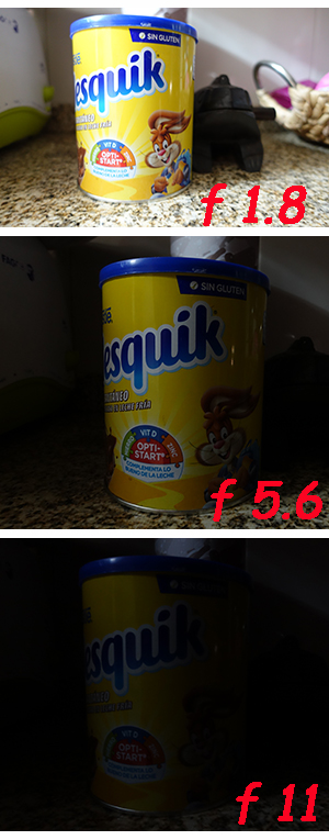

swaroski9 Publicado 5 de Diciembre de 2019 Autor Compartir Publicado 5 de Diciembre de 2019 Buenas, Muchisimas gracias por contestar. El ISO se mantiene al mismo valor, el unico valor que se modifica es la apertura de diafragma. ¿Las imagenes que muestras estan echas con los mismos valores de velocidad de exposicion y Iso? Si es asi, las imagenes que me muestras no podria conseguirlas. Unicamente consigo que me entre poca luz, cuando la luz del propio ambiente se reduce. Es como si la apertura de diafragma se mantenga constante, a pesar de que yo lo modifico y asi se muestra en los datos exif de cada toma. He intentado prestablecer los valores de fabrica, pero no se ha resuelto el problema. Un saludo. Espero tu respuesta. Citar Enlace al comentario Compartir en otros sitios web Mas opciones de compartir...

swaroski9 Publicado 5 de Diciembre de 2019 Autor Compartir Publicado 5 de Diciembre de 2019 Buenas tardes, me temo que si. Le he estado dando vueltas y creo que es un asunto de las paletas que se encargan de abrir y cerrar el diafragma. ¿Me podrías confirmar si cuando modificas el valor de la apertura del diafragma, se observa en el objetivo como se abre y se cierra? Un saludo. Muchas gracias por la ayuda. Espero tu respuesta. Citar Enlace al comentario Compartir en otros sitios web Mas opciones de compartir...
