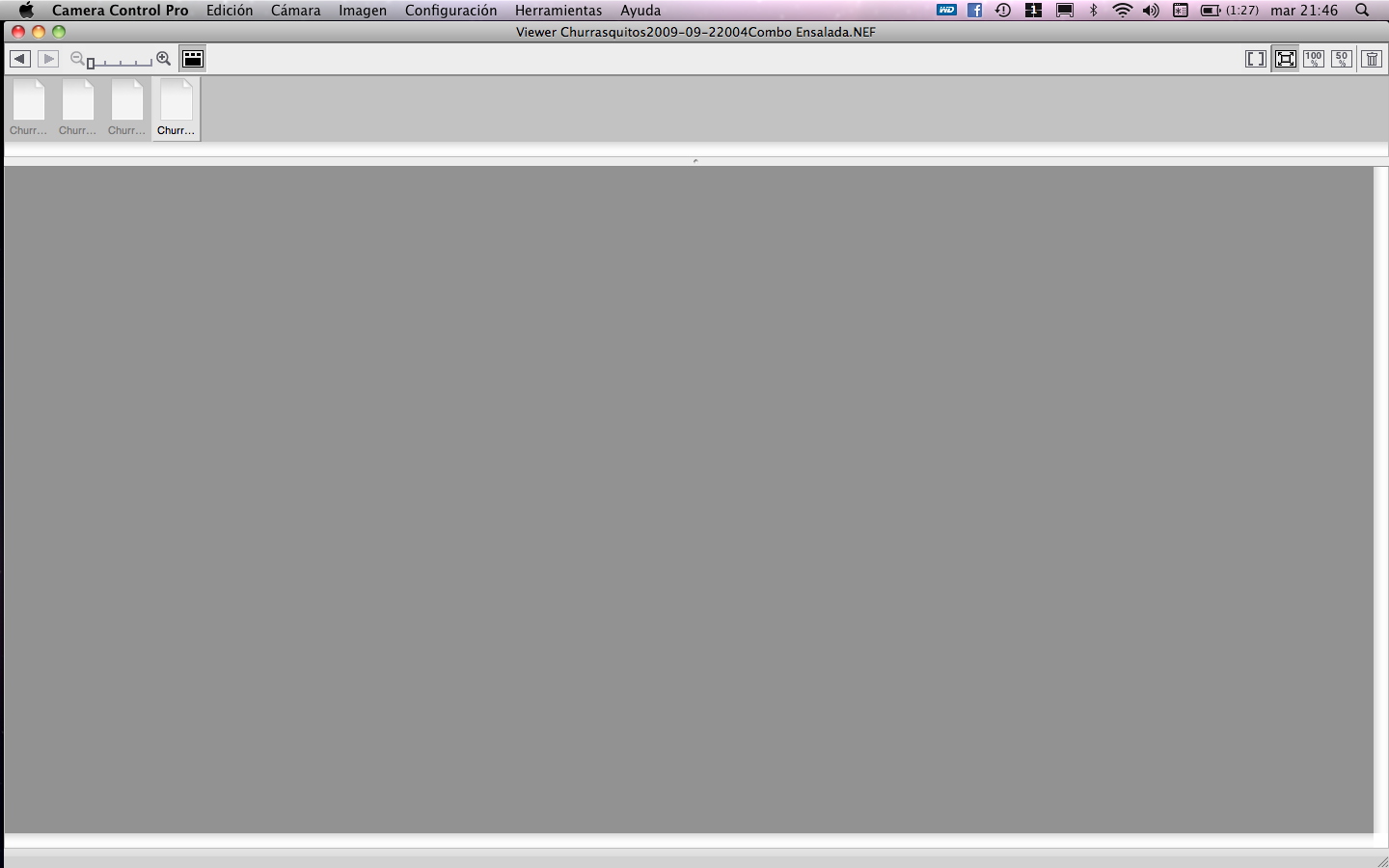

tepis Publicado 23 de Septiembre de 2009 Autor Compartir Publicado 23 de Septiembre de 2009 Tengo otra duda, hace unos días hice fotos conectada mi cámara al ordenador por USB utilizando Camera Control Pro 2 al hacer la foto me aparecía en el Viewer y las podía ver, lo he intentado el día de ayer y solo aparecen un segundo en el Viewer y después ya no las puedo ver las vistas miniaturas me aparecen como un icono blanco que esta pasando? les dejo la captura saludos! Enlace al comentario Compartir en otros sitios web Mas opciones de compartir...
tepis Publicado 23 de Septiembre de 2009 Autor Compartir Publicado 23 de Septiembre de 2009 Aqui esta la Captura. Enlace al comentario Compartir en otros sitios web Mas opciones de compartir...
tepis Publicado 23 de Septiembre de 2009 Autor Compartir Publicado 23 de Septiembre de 2009 Otra mas de cuando recien hago la fotografia aparece y despues queda en icono blanco sin poder verla mas. Enlace al comentario Compartir en otros sitios web Mas opciones de compartir...

Moderadores fossy Publicado 24 de Septiembre de 2009 Moderadores Compartir Publicado 24 de Septiembre de 2009 Por otro lago sigo con el probleda de mis fotos a B&W, las trato de abrir con NX2 y me sale una leyenda que dice No se puede cargar el archivo: NIKON D90/DCIM/100JGD90/DSC_5482.NEF... y ni habalr con el camera control pro 2 Como te ha comentado fotoflipao, descarga las tarjetas con un lector. El error de archivo te lo da solo con las b/w o tambien con las de color?? Ese fallo lo da cuando tienes una version antigua del capture nx, y no te soporta tu camara. En ese caso, deberas actualizarte el capture... Y con el camera control pro..... lo que te pasa a ti suele ocurrir en los casos en los que el programa es conseguido por fuentes digamos..... "no oficiales" :) . El "crack" no debe ser muy alla.... jejejejje Enlace al comentario Compartir en otros sitios web Mas opciones de compartir...
