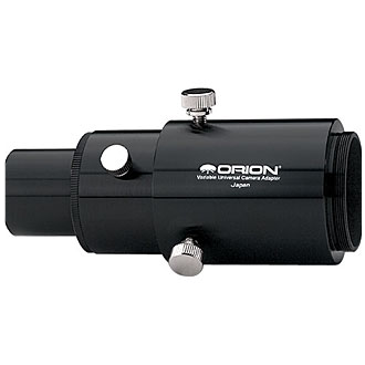

FLA Publicado 15 de Agosto de 2010 Compartir Publicado 15 de Agosto de 2010 uf, se me hace muy dificil hacer una imagen mental de lo que me explicas... si algún dia pudieses hacerle una foto al montaje y ponerla aqui, te lo agradecería... Benas.... Mas o menos un adaptador para ocular casero...para colocar la camara a "foco primario"... Un saludo Citar Enlace al comentario Compartir en otros sitios web Mas opciones de compartir...
