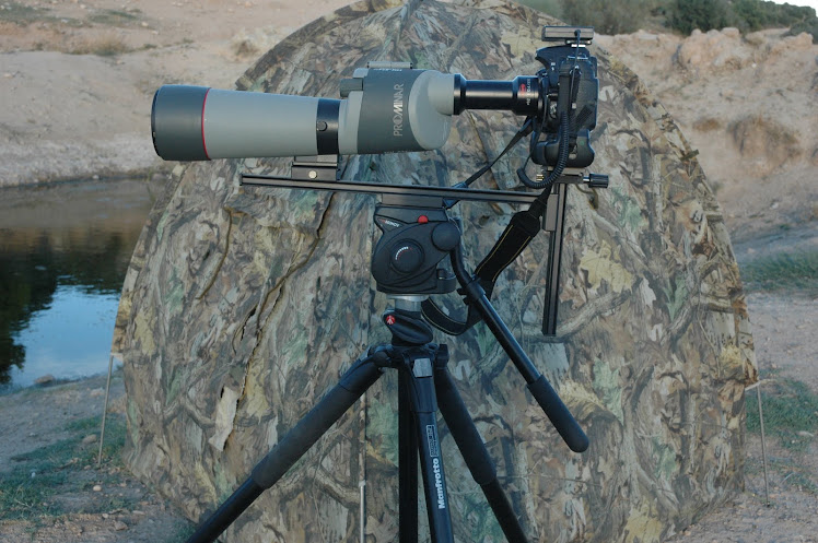

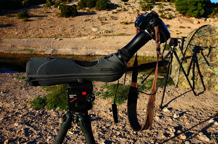

luisitoluisito Publicado 14 de Octubre de 2010 Autor Compartir Publicado 14 de Octubre de 2010 Bien te voy a explicar te voy a mandar una primera foto , en la que se puede ver un swariovski en foco primario es decir con un photoadaptador que le da 800mm f 10 . como veras el photoadaptador es el tubo que hay entre la camara y el telescopio aqui no hay ocular del telescopio solo ese tubo , ese tubo como puedes ver en la foto se enrosca al telescopio por un lado y por el otro le pones una anilla t de nikon si tienes camara nikon y esa anilla va a la camara sin odjetivo ni nada . Dimagos para que me entiendas que esa anilla t es como si fuera los contactos de un odjetivo y lo pones igual que si fuera un odjetivo . Perdon por la foto porque esta super oscura , pero vamos es para que lo veas Citar Enlace al comentario Compartir en otros sitios web Mas opciones de compartir...
luisitoluisito Publicado 14 de Octubre de 2010 Autor Compartir Publicado 14 de Octubre de 2010 Perdon por la calidad de las fotos , estan oscuras pero lo podras ver bien . esta otra es del kowa 824m mio con el photoadaptador 850mm f 10.4 pletina kowa y nikon d300 Citar Enlace al comentario Compartir en otros sitios web Mas opciones de compartir...

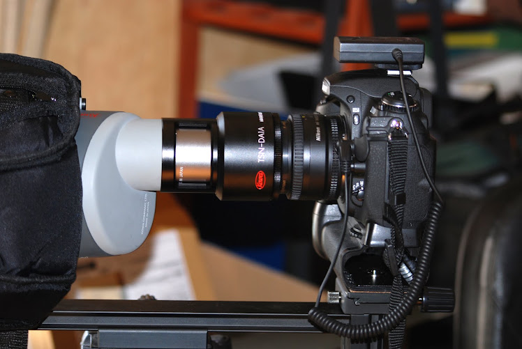

luisitoluisito Publicado 14 de Octubre de 2010 Autor Compartir Publicado 14 de Octubre de 2010 Aqui te voy a poner un ejemplo del modo afocal aqui hay un ocular zoom 20x60 que tiene un color asi plata , despues veras que hay un adaptador tsn-da1a dentro de este esta el ocular del telescopio y al final de este veras una rosca pues es una rosca que se compra a la medida que tu necesites yo la compre de 52mm esta rosca despues la unes al portafiltros de un odjetivo en mi caso un 50mm 1.8 y el odjetivo a la camara claro . Ventajas tienes el zoom que podras ampliar de 20 a 60x aunque de 30 para arriba se oscurece mucho el visor de la camara y tiene menos calidad , pero conseguiras mas alcance que con el photoadaptador . Aqui como tienes odjetivo puesto te medira tanto la luz como la velocidad y todo la camara . Un photoadaptador suele dar como entre 10x y 12x dependiendo de que tipo sea . Aqui de esta forma podras tener unos 30x o mas ya dependiendo de la calidad del telescopio y oculares . Eso si la camara la tienes que poner en enfoque manual ya que el odjetivo no se puede mober , pones el odjetivo en infinito y despues enfocas solamente con el telescopio . Un saludo compañero a ver si te puedo ayudar un poco Citar Enlace al comentario Compartir en otros sitios web Mas opciones de compartir...

luisitoluisito Publicado 14 de Octubre de 2010 Autor Compartir Publicado 14 de Octubre de 2010 Bueno si ya tienes el adaptador tsn da1, entonces lo tienes facil en afocal pones un odjetivo de 50mm o algo asi que sea lo mas luminoso que encuentres a mi me ha costado menos de 100 euros en china y miras a ver que diametro tiene para poner el filtro uv si es de 52 por ejemplo pues compras la rosca del tsn da1a para 52 si es de 50 pues de 50 y lo enroscas todo . para enfocar siempre con el telescopio claro . Claro si tu camara y telescopio no pesan mucho y es acodado quizas puedas pasar de soporte , porque este de kowa vale un pastonazo , mi amigo tiene un swariovski hd 80 y una nikon d70s y no emplea soporte o pletina . Pero es que mi telescopio pesa bastante y es muy largo y aparte mi camara con el grip pesa mas de un kilo o asi , y no habia manera asi que tuve que comprarme la pletina que por cierto tambien empleo con el bigma y me va fenomenal . eso si cara muy cara . Saludo s Citar Enlace al comentario Compartir en otros sitios web Mas opciones de compartir...
