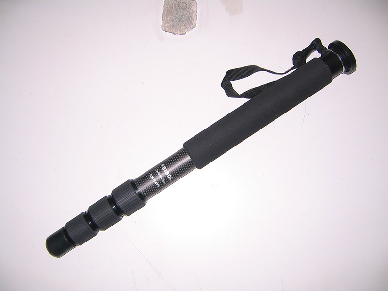

_MAT_ Publicado 10 de Marzo de 2010 Compartir Publicado 10 de Marzo de 2010 Hace poco tiempo, adquirí éste monopié, del cual podeís encontrar más información en éste post: http://www.nikonistas.com/digital/foro/ind...showtopic=69069 Es una “herramienta” excelente, aunque con un pequeño inconveniente: está tan bien ajustado, que al extender y contraer las secciones, hace vacio, y compresión de aire respectivamente, lo cual es bastante molesto cuando tenemos montado sobre el un 500mm, y tenemos que actuar rápido, para cambiarnos de ubicación, y recoger rápidamente el monopie, cargarlo al hombro, etc… Antes de continuar una advertencia: AL REALIZAR ESTA MODIFICACIÓN, PERDEMOS TOTALMENTE LA GARANTÍA. La modificación es bastante sencilla, hacer un orificio para facilitar la entrada, y salida del aire, y asi eliminar el vacio, y presión de aire. Aquí tenemos a la victima: Citar Enlace al comentario Compartir en otros sitios web Mas opciones de compartir...
