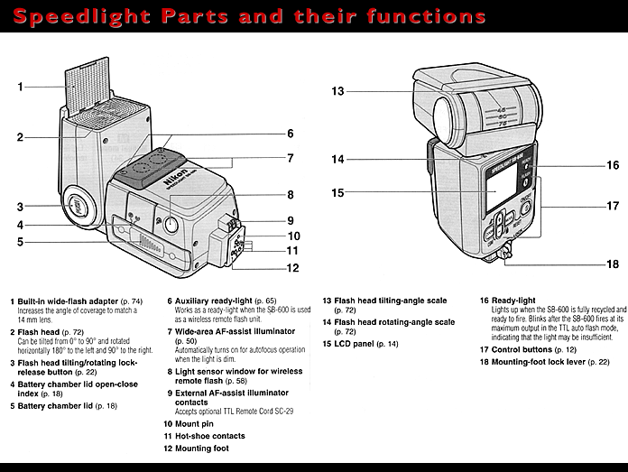

Jarriols Publicado 26 de Septiembre de 2008 Compartir Publicado 26 de Septiembre de 2008 venga despiece del sb600... Citar Enlace al comentario Compartir en otros sitios web Mas opciones de compartir...
Jarriols Publicado 26 de Septiembre de 2008 Compartir Publicado 26 de Septiembre de 2008 Dios Mio!!!!!!!!!! creia que me habia metido en la Nasa... Vaya despliegue de medios tecnologicos... yo a ese nivel, lo dejo por imposible!! Un abrazo hocinos y suerte... Citar Enlace al comentario Compartir en otros sitios web Mas opciones de compartir...
