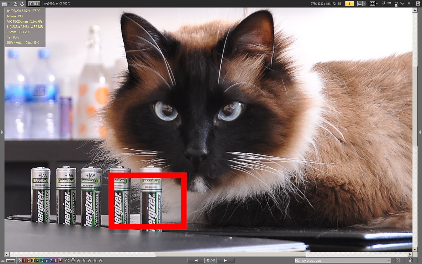

luzi Publicado 1 de Mayo de 2013 Compartir Publicado 1 de Mayo de 2013 Hola chicos, desde hace un tiempo vengo observando que prácticamente todos las fotos que hago con el 18-200 a menos de f11 salian desenfocadas, más cuanto mayor es la apertura, a f3,5 ninguna aprovechable. Antes siempre había tenido un enfoque correcto. Hoy que tenía tiempo he hecho unas pruebas con unas pilas con unos los resultados extraños. He probado con el 35 mm 1.8 y con el 18-200 y expongo a vuestra opinión los resultados: 35 mm a f1.8 situado a un distancia de la pila enfocada de 50 cm. 35 mm a f1.8 situado a un distancia de la pila enfocada de 35 cm. 35 mm a f1.8 situado a un distancia de la pila enfocada de 20 cm. Con el 18-200 a distintas focales y apertura máxima en cada una de ellas: A 18 mm A 35 mm A 50 mm A 105 mm A 200 mm Como veis, cuanto más me acerco con la cámara en el 35 mm o con el zoom en el 18-200 va mejorando, el back focus es proporcional a la distancia del objeto enfocado? enfoque miope? problema de cámara o problema de objetivos? me resulta raro que sea en los dos igual. Un saludo y gracias por vuestra atención. Edito: la configuración AF-s, punto único utilizando el central y medición puntual. Enlace al comentario Compartir en otros sitios web Mas opciones de compartir...
Ricard-D90 Publicado 2 de Mayo de 2013 Compartir Publicado 2 de Mayo de 2013 Hola chicos, desde hace un tiempo vengo observando que prácticamente todos las fotos que hago con el 18-200 a menos de f11 salian desenfocadas, más cuanto mayor es la apertura, a f3,5 ninguna aprovechable. Antes siempre había tenido un enfoque correcto. Hoy que tenía tiempo he hecho unas pruebas con unas pilas con unos los resultados extraños. He probado con el 35 mm 1.8 y con el 18-200 y expongo a vuestra opinión los resultados: Como veis, cuanto más me acerco con la cámara en el 35 mm o con el zoom en el 18-200 va mejorando, el back focus es proporcional a la distancia del objeto enfocado? enfoque miope? problema de cámara o problema de objetivos? me resulta raro que sea en los dos igual. Un saludo y gracias por vuestra atención. Edito: la configuración AF-s, punto único utilizando el central y medición puntual. El punto de enfoque, según he leido por ahí, abarca mas de lo que vemos en el visor. Prueba a separar más (lateralmente) las pilas, por si acaso te enfoca en la pila de al lado. Es raro que te fallen los dos objetivos. Supongo que no reencuadrarás después de enfocar.... Un saludo. Enlace al comentario Compartir en otros sitios web Mas opciones de compartir...
luzi Publicado 2 de Mayo de 2013 Autor Compartir Publicado 2 de Mayo de 2013 Gracias por la respuesta Ricard. Separando las pilas el resultado es el mismo y, efectivamente, no reencuadro, la cámara está encima de la mesa y con retardo de disparo. Un saludo y gracias de nuevo! Enlace al comentario Compartir en otros sitios web Mas opciones de compartir...
Ricard-D90 Publicado 2 de Mayo de 2013 Compartir Publicado 2 de Mayo de 2013 Gracias por la respuesta Ricard. Separando las pilas el resultado es el mismo y, efectivamente, no reencuadro, la cámara está encima de la mesa y con retardo de disparo. Un saludo y gracias de nuevo! Pues me parece que algo ha debido de pasar, porque tienes el foco muy atrás. Deberías probar a enfocar a "ojo", en manual, guiándote sólo con la imagen nítida en el visor. Si enfoca bien, entonces comprueba si te coinciden la visión nítida y el punto verde del visor, siempre enfocando en manual. Recuerda que para ver el punto verde debes pulsar el disparador. Si no coinciden, sería cosa de mirar el espejo interior, tal vez reajustarlo. Pero primero verifica si enfocas bien manualmente y sólo guiándote por la imagen del visor. Un saludo. Enlace al comentario Compartir en otros sitios web Mas opciones de compartir...

luzi Publicado 4 de Mayo de 2013 Autor Compartir Publicado 4 de Mayo de 2013 No lo entiendo. ..Lo siento, no se qué problema tienes con el enfoque manual... Ricard, pues que soy incapaz de encontrar el foco en la pila, con cosas más grandes sí, pero con algo tan pequeñito no... Lo que si he visto es la gran diferencia que hay de enfocar por el visor o por el live view, lo había leído, pero nunca lo había comprobado. Dos capturas de las pilas con modelo improvisado Por el visor Por el LV Enlace al comentario Compartir en otros sitios web Mas opciones de compartir...
Ricard-D90 Publicado 4 de Mayo de 2013 Compartir Publicado 4 de Mayo de 2013 Ricard, pues que soy incapaz de encontrar el foco en la pila, con cosas más grandes sí, pero con algo tan pequeñito no... Lo que si he visto es la gran diferencia que hay de enfocar por el visor o por el live view, lo había leído, pero nunca lo había comprobado. Dos capturas de las pilas con modelo improvisado Por el visor Por el LV Veo bien la segunda. En la primera se confirma que el foco se va para atrás. Pero ¡ojo!: lo único que confirmas es que la tuerca de regulación del visor (la exterior) necesita ajustarse para que cuando veas nítido el punto enfocado la foto esté O.K. Eso por un lado. Eso sería el ajuste para enfoque manual (el bueno). A partir de ahí se ajusta el AF. Habría que regular la tuerca interior hasta que coincidan la visión clara y el punto verde de confirmación de foco. Pero sólo debe hacerse ésto si, tras varias pruebas a distintas focales y con distintos objetivos, se confirma ese backfocus. Un saludo. PD: jeje!, muy simpático el gato/a!!!.. Enlace al comentario Compartir en otros sitios web Mas opciones de compartir...
Ricard-D90 Publicado 4 de Mayo de 2013 Compartir Publicado 4 de Mayo de 2013 Luzi: Para salir de dudas por si enfocas mal en manual, hazlo usando el LV. Si consigues enfocar bien manualmente usando liveview, sabrás que a través del visor también lo estás haciendo bien y que tienes (probablemente) un problema de regulación de espejos. Recuerda que puedes amplificar la imagen cuando enfocas algo con liveview, por si quieres ver con mas detalle. Saludos. Enlace al comentario Compartir en otros sitios web Mas opciones de compartir...
