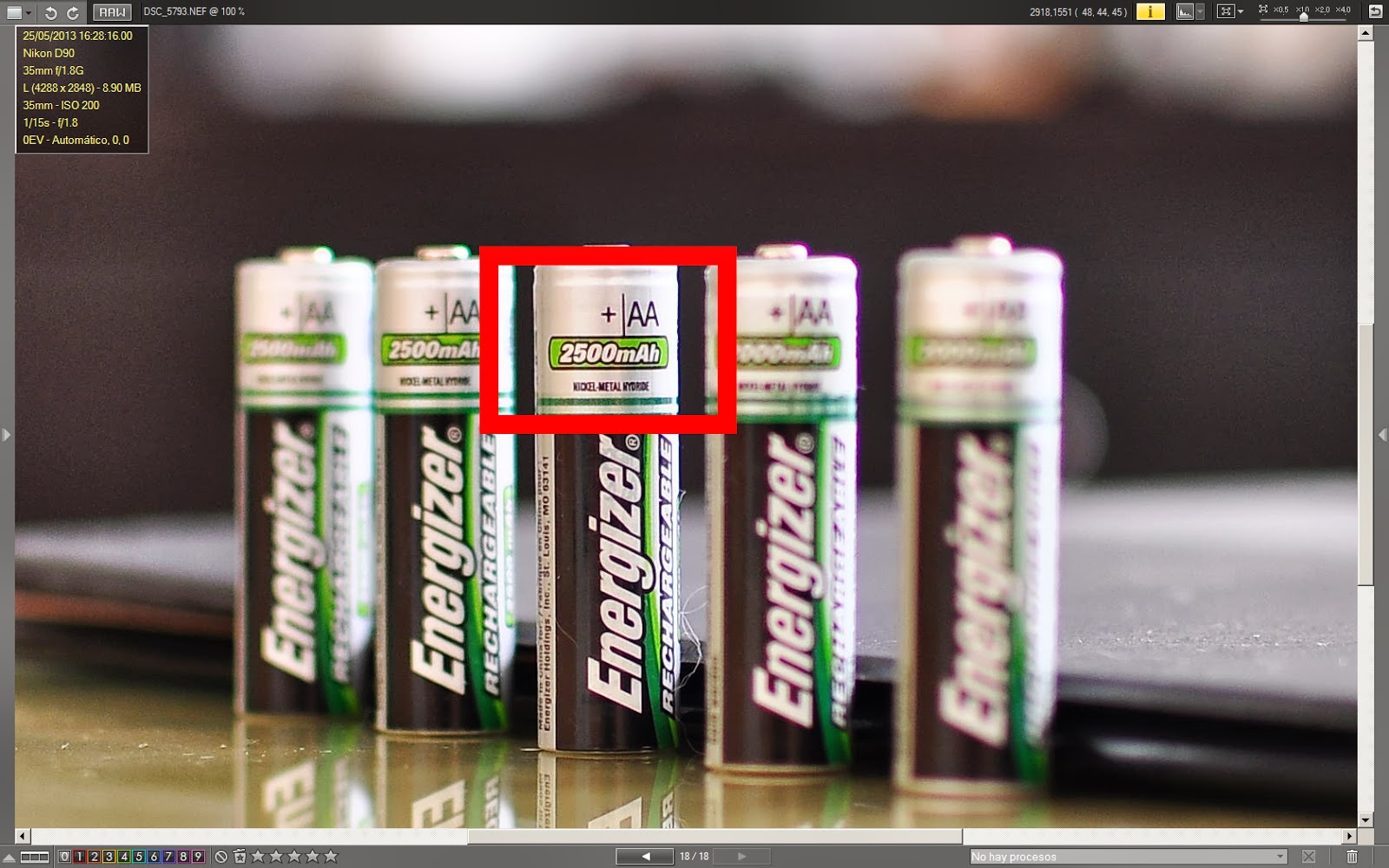

luzi Publicado 25 de Mayo de 2013 Autor Compartir Publicado 25 de Mayo de 2013 Hola chicos, disculpad mi ausencia, pero estuve fuera unos días. Os traigo novedades y muy buenas! después de leer en uno de los mensajes de Ricard que de varias llaves solo una le iba bien, me he ido esta mañana a primera hora a una ferretería con la cámara y le he estado haciendo al pobre ferretero sacarme llaves de 2 mm hasta que una encajo bien, menos mal que es un conocido y no le sentó mal perder mas de media hora para compra tan pequeña. Pues bien, después de varios ajustes a menos y mas (5 veces tuve que girar el tornillo a uno u otro lado) creo he conseguido un foco muy aceptable tanto en el 18-200 como en el 35 mm El 18-200 El 35 mm Muchisimas gracias a todos por vuestra ayuda, especialmente a Ricard. Animo a todos los que tengan este problema que no les de miedo hacer el ajuste, es sencillisimo! Saludos!!! Enlace al comentario Compartir en otros sitios web Mas opciones de compartir...

Ricard-D90 Publicado 25 de Mayo de 2013 Compartir Publicado 25 de Mayo de 2013 Hola chicos, disculpad mi ausencia, pero estuve fuera unos días. Os traigo novedades y muy buenas! después de leer en uno de los mensajes de Ricard que de varias llaves solo una le iba bien, me he ido esta mañana a primera hora a una ferretería con la cámara y le he estado haciendo al pobre ferretero sacarme llaves de 2 mm hasta que una encajo bien, menos mal que es un conocido y no le sentó mal perder mas de media hora para compra tan pequeña. Pues bien, después de varios ajustes a menos y mas (5 veces tuve que girar el tornillo a uno u otro lado) creo he conseguido un foco muy aceptable tanto en el 18-200 como en el 35 mm El 18-200 El 35 mm Muchisimas gracias a todos por vuestra ayuda, especialmente a Ricard. Animo a todos los que tengan este problema que no les de miedo hacer el ajuste, es sencillisimo! Saludos!!! Eso ya está pero que muchísimo mejor!!.. Por cierto, supongo que habrás comprobado también el enfoque por visor (lo que vulgarmente llamamos enfoque manual). Aunque se puede dar el caso de que un espejo necesite regulación y el otro no, puede ser que sí lo requiera. Enhorabuena! Enlace al comentario Compartir en otros sitios web Mas opciones de compartir...
luzi Publicado 25 de Mayo de 2013 Autor Compartir Publicado 25 de Mayo de 2013 Enhorabuena, parece que finalmente te has salido con la tuya, tanto con la llave como con el ajuste. Por cierto, que medida es finalmente la llave de allen..........??? Un saludo Gracias Kroko! La llave es la de 2 mm, pero las "buenas" de acero, cromo, etc, bailaban, al final una de las más normalitas, que por otra parte me vino muy bien para poder doblarla un poco para conseguir mejor ángulo, fue la que encajó perfectamente. Esta tarde hice unas pruebas "de campo" y feliz de nuevo con el enfoque de mi querida D90. Saludos cordiales! Enlace al comentario Compartir en otros sitios web Mas opciones de compartir...

Ricard-D90 Publicado 25 de Mayo de 2013 Compartir Publicado 25 de Mayo de 2013 Gracias Ricard!!! No he comprobado el enfoque manual, como ya te comente en alguna ocasión, soy incapaz de conseguir enfocar en manual, tendrás que disculpar mi torpeza. Las fotos están hechas en enfoque automático por el visor, tampoco he comprobado por el live view pues no lo uso nunca. Saludos! OK. La tuerca superior ajusta el ángulo del espejo superior para que cuando ves nítida la imagen por el visor, la foto salga bien de foco. Es lo mismo que el ajuste de AF, ya que lo que se busca es que cuando tu ojo dé por bueno el enfoque, que sea cierto. El liveview no lleva ajuste. Ese clava siempre el foco ya que la imagen se ajusta por contraste en el sensor. Es algo engorroso su uso y consume mucha batería, pero recuerda que, si puntualmente algún objetivo, abertura o focal te da problemas con el AF tienes el liveview para salir del paso. Un saludo. Enlace al comentario Compartir en otros sitios web Mas opciones de compartir...
