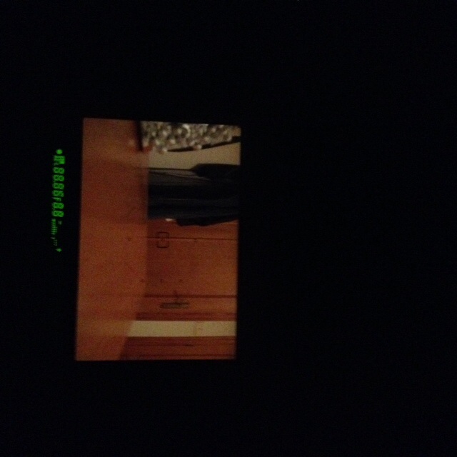

FranjoNikon Publicado 23 de Diciembre de 2013 Compartir Publicado 23 de Diciembre de 2013 Hola, recientemente he comprado una D90 de segunda mano. La máquina hace unas fotos espectaculares. Me ha sorprendido su calidad. Pero, tengo un problema, los parámetros de luz que se ven a través del visor están fijos y no cambian, en la pantalla frontal y superior si que lo hacen. Me podríais indicar si hay que hacer algún ajuste o puede tratarse de una avería. Os paso una foto de lo que se ve a través del visor. Gracias. Enlace al comentario Compartir en otros sitios web Mas opciones de compartir...
FranjoNikon Publicado 23 de Diciembre de 2013 Autor Compartir Publicado 23 de Diciembre de 2013 Ahora adjunto foto. Enlace al comentario Compartir en otros sitios web Mas opciones de compartir...
pvl Publicado 24 de Diciembre de 2013 Compartir Publicado 24 de Diciembre de 2013 Joder, ¿eso es tu visor? Qué mal rollo... Imagino que lo habrás hecho pero ¿has probado a resetear la cámara? Nunca había visto nada parecido. ¿Has pedido explicaciones a la persona que te la vendió? Enlace al comentario Compartir en otros sitios web Mas opciones de compartir...
FranjoNikon Publicado 26 de Diciembre de 2013 Autor Compartir Publicado 26 de Diciembre de 2013 Pues así se ve, le pregunto al que me la vendió por sí hay que tocar algún parámetro y dice que el no se fijó pues la uso en automático. La máquina va perfecta pero claro, sin ver los parámetros en visor hay que ir a la pantalla auxiliar, no es lo mismo. ¿Cómo la reseteo? Creo que lo he hecho, ¿es apretando a la vez los dos botones de arriba verdes? si alguien me puede ayudar se lo agradecería. He leído algún problema idéntico en el foro. Enlace al comentario Compartir en otros sitios web Mas opciones de compartir...
pvl Publicado 27 de Diciembre de 2013 Compartir Publicado 27 de Diciembre de 2013 Cuando la cámara se usa en automático los parámetros siguen apareciendo en el visor. Hablo sin saber pero me parece curioso que el vendedor no se diera cuenta. Sí, el reseteo se hace con los botones marcados con el puntito verde, manteniéndolos pulsados a la vez durante dos o tres segundos. No recuerdo si después de eso ya estaba hecho o si había que volver a pulsarlos por segunda vez a modo de confirmación. Está claro que usar la cámara sin poder ver los parámetros en el visor es un fastidio (personalmente, yo no podría utilizarla así). Yo volvería a hablar con el vendedor. Que él no se fijase en ello no es excusa, te ha vendido algo parcialmente averiado. Es responsabilidad suya. Suerte y ya nos cuentas. Enlace al comentario Compartir en otros sitios web Mas opciones de compartir...
colindres2 Publicado 27 de Diciembre de 2013 Compartir Publicado 27 de Diciembre de 2013 Como te ha dicho el compañero pvl, prueba a resetearla, después ponla en modo manual y juega con las dos ruedas la de la velocidad y la de la apertura, si no se mueve nada en el visor o si te salen todos los dígitos con ceros o ochos devuelve la cámara Enlace al comentario Compartir en otros sitios web Mas opciones de compartir...
La Monjita Publicado 30 de Diciembre de 2013 Compartir Publicado 30 de Diciembre de 2013 Eso que te sale en el visor es una p****a muy grande,no se si te funcionará el tema del reseteo,pero el que te la ha vendido no puede contarte que no se ha fijado,me parece que tiene la cara un poco dura... Enlace al comentario Compartir en otros sitios web Mas opciones de compartir...
