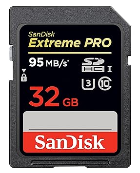

JFoto Publicado 14 de Marzo de 2017 Compartir Publicado 14 de Marzo de 2017 La ráfaga de la D7100 es la que es......... Por lo que dicen los usuarios de la misma, la ráfaga mejora "un poco" con las tarjetas Sandisk Extreme Pro La Lexar es más rapida en lectura, pero la Sandisk es más rápida en escritura, que es lo que importa en este caso. Aquí hablan del tema, entre otros muchos hilos del subfoto de la D7100: http://www.nikonistas.com/digital/foro/index.php?showtopic=312665&hl= Enlace al comentario Compartir en otros sitios web Mas opciones de compartir...
fjsmalaga Publicado 14 de Marzo de 2017 Compartir Publicado 14 de Marzo de 2017 La ráfaga de la D7100 es la que es......... Por lo que dicen los usuarios de la misma, la ráfaga mejora "un poco" con las tarjetas Sandisk Extreme Pro La Lexar es más rapida en lectura, pero la Sandisk es más rápida en escritura, que es lo que importa en este caso. Aquí hablan del tema, entre otros muchos hilos del subfoto de la D7100: http://www.nikonistas.com/digital/foro/index.php?showtopic=312665&hl= +1 Aparte de la tarjeta puedes bajar de 14 a 12bit prácticamente no se nota y los archivos pesan menos ganando bufer Enlace al comentario Compartir en otros sitios web Mas opciones de compartir...

manolol Publicado 14 de Marzo de 2017 Autor Compartir Publicado 14 de Marzo de 2017 Gracias por vuestras respuestas, siempre tiro en raw, formato DX (24x16) y con CH, he probado con la san disk de 64, como dices es más rápida en escritura (en teoría), y casi no hay diferencia con la lexar, probaré haber si se nota de cambiar de 12 a 14 bits, os comunicaré como ha ido. Gracias nuevamente, saludos Enlace al comentario Compartir en otros sitios web Mas opciones de compartir...
