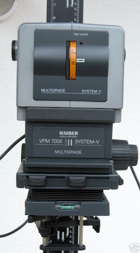

yoshiakisi Publicado 27 de Febrero de 2018 Compartir Publicado 27 de Febrero de 2018 (editado) Tengo un problema al hacer un positivado de pelicula de 35mm. Utilizo una Kaiser VCP 7005 con un Nikkor 50mm 2.8 y su portanegativos original para 35mm. Puedo positivar sin problemas en copias pequeñas de 10x15 o 13x18 y más pero en cuanto llego a cierto tamaño 18x24 o superior no logro enfocar. El problema reside en que el fuelle que separa o acerca el conjunto negativo - objetivo no da más de si. Esta totalmente plegado para obtener foco y si intento subir más la ampliadora para ampliar más la foto entonces ya no logro foco de ninguna de las maneras, no puedo acercar más el objetivo al negativo para conseguir foco porque el fuelle ya está replegado al maximo y ni aun así a partir de ciertos tamaños consigo foco. En tamaños más pequeños no necesito replegar tanto el fuelle y consigo foco sin problemas. Cuando utilizo el 80mm para positivar Formato Medio no tengo este problema quizás porque no hago ampliaciones tan grandes como para tener el mismo problema en formato medio 120. ¿Sabéis si para ampliar desde negativo de 35mm a tamaños superiores a 18x24 tengo que quitar el fuelle o hacer algo para poder tener foco? he pensado que quizá necesite ajustar la ampliadora de alguna forma, pulsar algún botón que no he visto o cambiar algo para poder conseguirlo pero no tengo ni idea. ¿o es que necesito un objetivo de 40mm o 35mm o 28mm para poder hacer esto? siempre he dado por hecho que para 35mm necesitaba un 50mm y para 120 un 80mm pero quizás esté equivocado en este concepto y depende para que tamaño de ampliaciones es necesario cambiar el objetivo. Gracias! Editado 27 de Febrero de 2018 por yoshiakisi Citar Enlace al comentario Compartir en otros sitios web Mas opciones de compartir...

FPS Publicado 28 de Febrero de 2018 Compartir Publicado 28 de Febrero de 2018 (editado) Permíteme que me incorpore a la conversación, pero ¿consigues replegar el fuelle tanto como en la foto que se ve en el siguiente enlace y aún así no logras enfocar por encima de 18x24? https://lh3.googleusercontent.com/image/dmytro33/Rk7rsgfAEUI/AAAAAAAAAPk/rrtgiINAJ6s/kaiser_7005.JPG Si es así debes tener algo mal montado porque con un 50 tendrías que poder llenar por completo la base de la ampliadora y más aún. No tengo experiencia en esa marca de ampliadoras como para orientarte pero alguien que la tenga te podría orientar en los pasos a seguir para solucionar esto. Saludos Editado 28 de Febrero de 2018 por FPS Citar Enlace al comentario Compartir en otros sitios web Mas opciones de compartir...
yoshiakisi Publicado 28 de Febrero de 2018 Autor Compartir Publicado 28 de Febrero de 2018 Permíteme que me incorpore a la conversación, pero ¿consigues replegar el fuelle tanto como en la foto que se ve en el siguiente enlace y aún así no logras enfocar por encima de 18x24? https://lh3.googleusercontent.com/image/dmytro33/Rk7rsgfAEUI/AAAAAAAAAPk/rrtgiINAJ6s/kaiser_7005.JPG Si es así debes tener algo mal montado porque con un 50 tendrías que poder llenar por completo la base de la ampliadora y más aún. No tengo experiencia en esa marca de ampliadoras como para orientarte pero alguien que la tenga te podría orientar en los pasos a seguir para solucionar esto. Saludos Efectivamente, el fuelle si que pliega al máximo sin problemas..... no es problema de que no este subiendo al máximo.... pero aun asi no logro tener foco a ampliaciones cercanas a 18x24..... si amplio menos no hay ningún problema y pilla foco a mitad de recorrido del fuelle o un poco más pegado. Tengo que tener algo mal montado porque de otra forma nunca se utilizaría el fuelle estirado al maximo ni tan si quiera para una ampliación minúscula porque el foco siempre se consigo de mitad de fuelle en un 10x15 aprox..... y conforme vas subiendo el tamaño de la ampliación vas recogiendo el fuelle más y más para poder coger foco.... por tanto más de la mitad del camino del fuelle en todos los casos es absurda ya que nunca se utiliza. En Formato Medio no tengo ese problema en las ampliaciones que puedo haccer (por tipo de papel y cubetas que tengo) ya que no puedo ampliar a grandes tamaños por no tener medios (de momento). Imagino que el problema quizás se reproduzca en 120 con un 80mm en cuanto empiece a hacer ampliaciones de un tamaño considerable (sin ser una burrada me refiero). Puedo probar aunque no vaya a positivarlo a intentar ampliar en grande y ver si tengo el mismo problema en FM que en 35mm. El caso es que de tener algo mal montado, no se que pueda ser porque en un principio no parece tener grandes mecanismos ni complicaciones.... ni parece tener piezas sueltas o mal montadas (aunque debería de coger un manual de reparación y revisar que esta todo montado como debe). Citar Enlace al comentario Compartir en otros sitios web Mas opciones de compartir...
