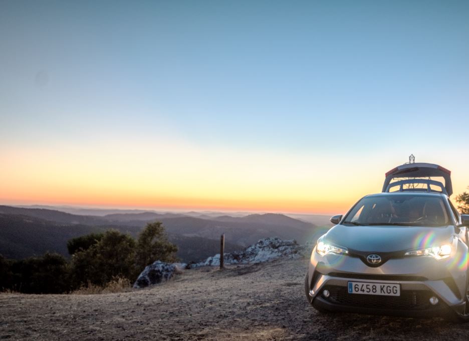

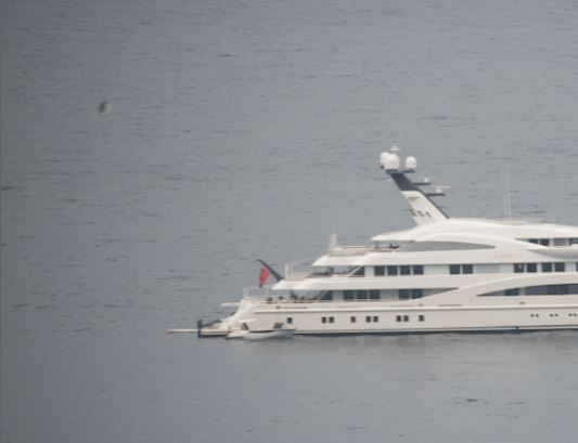

Susje00 Publicado 15 de Agosto de 2018 Compartir Publicado 15 de Agosto de 2018 (editado) Pues eso, de la noche a la mañana me ha salido una especie de gota en el sensor. Aquí os dejo foto de como se ve ecualizando la foto. Arriba a la izquierda. He probado a pasarle una pera, limpiar el sensor etc y nada, todo igual no se mueve de sitio ni hace nada. Esta primera con un 16-28. La foto del barco fue hecha hace 5 dias, la del "paisaje" ayer Esta con un 150-600 Editado 15 de Agosto de 2018 por Susje00 Citar Enlace al comentario Compartir en otros sitios web Mas opciones de compartir...
frasko Publicado 15 de Agosto de 2018 Compartir Publicado 15 de Agosto de 2018 Hola, la pera poco hará ahí......deberías probar con limpiadores de gel y/o alcohol isopropilico......aunque sinceramente la llevara al SAT y me quitaría de problemas futuros....tengo entendido que la limpieza de sensor en las FX ronda los 80€......pero es una garantía Enviado desde mi iPhone utilizando Tapatalk Citar Enlace al comentario Compartir en otros sitios web Mas opciones de compartir...
Susje00 Publicado 15 de Agosto de 2018 Autor Compartir Publicado 15 de Agosto de 2018 Hola, la pera poco hará ahí......deberías probar con limpiadores de gel y/o alcohol isopropilico......aunque sinceramente la llevara al SAT y me quitaría de problemas futuros....tengo entendido que la limpieza de sensor en las FX ronda los 80€......pero es una garantía Enviado desde mi iPhone utilizando Tapatalk Pero mi pregunta es... es eso una mancha de aceite? Si lo es... deberá tener un problema la cámara y no tiene ni 1 año Citar Enlace al comentario Compartir en otros sitios web Mas opciones de compartir...
frasko Publicado 15 de Agosto de 2018 Compartir Publicado 15 de Agosto de 2018 A simple vista no se puede saber si es de la cámara o externo, un técnico me dijo en una ocasión que la mayoría de la suciedad que llega al sensor proviene de los objetivos, sobre todo los zooms que si no están perfectamente limpios "disparan" la suciedad hacia el habitáculo de la cámara en cuando accionamos el zoom. No afirmo que sea ese el problema pero es otra posibilidad, con mas razón pienso que deberías enviarla y que ellos decidan si proviene de la propia cámara o es externo, en cualquier caso que lo solucionen ellos. Con el tema del fastidioso ajuste de puntos de enfoque laterales en mi caso, me los reajustaron sin cargo y en un tiempo muy aceptable....(10 días la cámara en casa perfectamente ajustada y revisada en garantía). Insisto que por los 80€ que arriesgas si deciden cobrarte merece la pena que se la envíes a ellos, claro esta, adjunta factura de garantía y explica todo bien...... Antes de mandarla o llamarles mira que pueden estar de vacaciones o retrasarse por eso mismo, suerte y ya nos cuentas..... Citar Enlace al comentario Compartir en otros sitios web Mas opciones de compartir...
