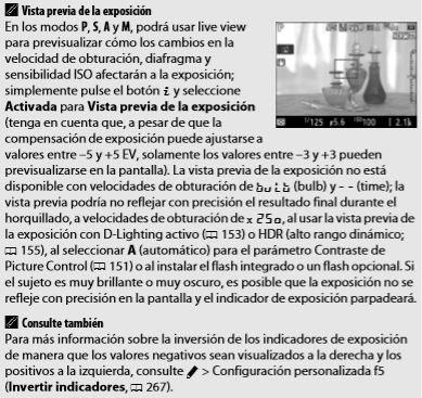

Fozman Publicado 3 de Agosto de 2019 Compartir Publicado 3 de Agosto de 2019 (editado) hace 15 horas, ALVARO GRAU HUGUET dijo: Buenas noches Galois, me he leído todo el hilo y me he quedado igual. ¿Me podrías explicar qué parámetro tengo que configurar y como, para ver en pantalla como se modifica la imagen (más o menos luminosa) cuando tocamos los valores de ISO, diafrag, velocidad? Muchas gracias, y perdón por ser tan paliza. Página 104 del manual. un saludo Editado 3 de Agosto de 2019 por Fozman Citar Enlace al comentario Compartir en otros sitios web Mas opciones de compartir...
ALVARO GRAU HUGUET Publicado 3 de Agosto de 2019 Autor Compartir Publicado 3 de Agosto de 2019 (editado) hace 17 horas, Fozman dijo: Página 104 del manual. un saludo Buenas noches a todos, en especial a Fozman, que gracias a estas indicaciones y leerme nuevamente medio manual (no entendí lo del "Botón i"), finalmente después de 6 horas de haberme enviado el mensaje, he conseguido configurar la pantalla del Light View. Muchas gracias Fozman. A continuación pongo la explicación, paso a paso por si hay alguien de cerebro "espeso" como el mío, con fotos y todo. Espero que os sirva. Vamos allá. Ponemos en marcha la cámara y pulsamos el botón (LV), o sea el (nº 16) de la imagen. Aparecerá la pantalla siguiente. Ahora pulsaremos el botón ( i ), o sea el (nº22) de la primera imagen e iremos pulsando el dial (nº 17) arriba o abajo hasta encontrar la pantalla "Vista previa de la exposición". Que es esta. Pulsaremos (OK) y entraremos en el submenú de configuración. Como se ve, está "Desactivada". Aquí pulsaremos la tecla (ON) en la misma pantalla y quedará "Activada". Pulsaremos nuevamente (OKAcep.). Ahora ya está activada la vista previa, por lo que podemos salir de la configuración. Cuando estemos en la pantalla principal de Light View, veremos en la parte dcha. un grafico +.........0.........- que nos indica la exposicion, si es sobreexpuesta.....correcta.......subexpuesta. Además cuando actuemos sonre los controles de velocidad, ISO y diafragma, veremos como cambia la luminosidad de la pantalla, que es en definitiva lo que buscabamos. Bueno después de todo este rollo, espero que no haya ninguna duda y haya servido para tener la cámara perfectamente configurada. P.D. Que complicado es subir las fotos, entiendo porque los foreros no dan tantas explicaciones. Finalmente se queda una imagen ahí abajo, que no hay manera de quitarla. Un saludo a todos. Editado 4 de Agosto de 2019 por ALVARO GRAU HUGUET Fotos repetidas Citar Enlace al comentario Compartir en otros sitios web Mas opciones de compartir...
