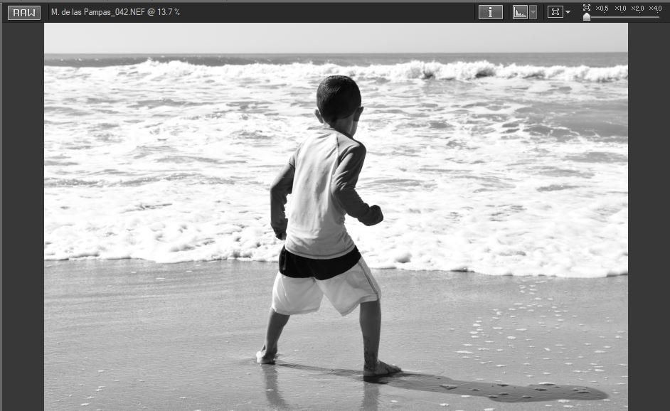

nemesis37 Publicado 9 de Marzo de 2020 Compartir Publicado 9 de Marzo de 2020 Buenas a todos. Tengo la siguiente consulta, Al ingresar al ViewNX 2, luego a "edicion", selecciona la foto que quiere retocar, pero la opcion de "picture control" me queda "grisada", por lo que no puedo pasarla a blanco y negro por ejemplo. El resto de las opciones que se encuentran inmediatamente debajo si me deja (nitidez, contraste, brillo, etc..). La opcion del desplegable del picture control siempre me figura en "valor registrado", y no puedo desplegar el resto de las opciones. Si abro el "inicar utility" tampoco me deja hacer cambios en la foto. ¿Saben como puedo resolverlo, o que es lo que estoy haciendo mal? (Ajunto una imagen porque soy principiante y quizas hay algo que no este diciendo y sea importante mirando la pantalla) Citar Enlace al comentario Compartir en otros sitios web Mas opciones de compartir...

nemesis37 Publicado 13 de Marzo de 2020 Autor Compartir Publicado 13 de Marzo de 2020 (editado) Buenas de nuevo. A raiz de la primera consulta, ahora me surge otra Ya logre sacar en RAW. Baje la fotos a una carpera en la PC. Abri el programa Viewnx-2, selecciono la carpeta donde tengo las fotos y me deja editar perfectamente. El problema es que luego de hacer todo esto, y cerrar el programa, voy a la carpeta donde tengo las fotos y no me figura la foto editada, sino la foto inicial. Al principio pense que no habia guardado la foto editada en el viewnx-2, pero al abrirlo me figura la foto editada. ¿Donde puede estar el error? Adjunto dos imagenes a modo de ejemplo. La primera donde la foto figura editada desde el programa, y la segunda donde la foto no figura editada (pero deberia) desde la carpeta. Ambas figuran como .NEF (Nose si es importante) Editado 13 de Marzo de 2020 por nemesis37 Citar Enlace al comentario Compartir en otros sitios web Mas opciones de compartir...
