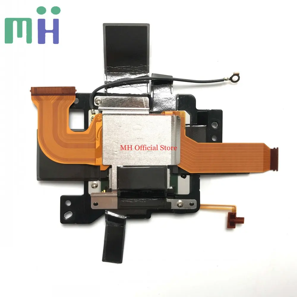

yimito Publicado 27 de Septiembre de 2023 Compartir Publicado 27 de Septiembre de 2023 Buenos días, estoy cambiando la placa base de mi nikon d7500 por favor podrán apoyarme, no se dónde va el cable que termina en círculo, en un arito que en la foto está a la derecha estuve guiandome en un video en youtube y todo ok, pero ese cable no logré saber donde es su ubicación. por favor ayudenme Citar Enlace al comentario Compartir en otros sitios web Mas opciones de compartir...
Moderadores Marcelo_R Publicado 27 de Septiembre de 2023 Moderadores Compartir Publicado 27 de Septiembre de 2023 Es un cable de masa que irá en la placa o el chasis. Si pones una foto de la plafa presentada sobre el sitio donde debe ir, igual podemos ver el hueco del tornillo donde se debe colocar. Slds, Marcelo Citar Enlace al comentario Compartir en otros sitios web Mas opciones de compartir...
yimito Publicado 27 de Septiembre de 2023 Autor Compartir Publicado 27 de Septiembre de 2023 En 27/9/2023 a las 11:14, Marcelo_R dijo: Es un cable de masa que irá en la placa o el chasis. Si pones una foto de la plafa presentada sobre el sitio donde debe ir, igual podemos ver el hueco del tornillo donde se debe colocar. Slds, Marcelo Muchas gracias, aqui está la foto del estado de mi cámara. Creo que todo estaba ok al cambiar la placa base hasta que me hallé con este cable y no logré hallarlo en ningún manual. https://i.ibb.co/tMCd1DJ/IMG-20230927-1116042.jpg Citar Enlace al comentario Compartir en otros sitios web Mas opciones de compartir...
Moderadores Marcelo_R Publicado 27 de Septiembre de 2023 Moderadores Compartir Publicado 27 de Septiembre de 2023 (editado) Yo lo pondría en el enganche dorado en la parte superior derecha de la foto. Se ve cómo ahí parece que estuvo colocado uno similar. No es de vida o muerte, es una masa normalita. suerte! Slds,’Marcelo Editado 27 de Septiembre de 2023 por Marcelo_R Citar Enlace al comentario Compartir en otros sitios web Mas opciones de compartir...
yimito Publicado 27 de Septiembre de 2023 Autor Compartir Publicado 27 de Septiembre de 2023 En 27/9/2023 a las 11:38, Marcelo_R dijo: Yo lo pondría en el enganche dorado en la parte superior derecha de la foto. Se ve cómo ahí parece que estuvo colocado uno similar. No es de vida o muerte, es una masa normalita. suerte! Slds,’Marcelo Estaba mirando los manuales de reparación y no logré ubicar a ese cablecito. El enganche dorado queda como por encima de la placa base. Citar Enlace al comentario Compartir en otros sitios web Mas opciones de compartir...
Manogolo Publicado 28 de Septiembre de 2023 Compartir Publicado 28 de Septiembre de 2023 (editado) Hola, buenas. Como dice el compañero Marcel_R, es un cable de masa. Yo lo pondría en cualquiera de los dos tornillos que sujetan la placa al chasis. Por lo que veo en la foto sí que te debería de llegar para conectarlo en esa zona. Un saludo o Editado 28 de Septiembre de 2023 por Manogolo Corrección ortografía 1 Citar Enlace al comentario Compartir en otros sitios web Mas opciones de compartir...
