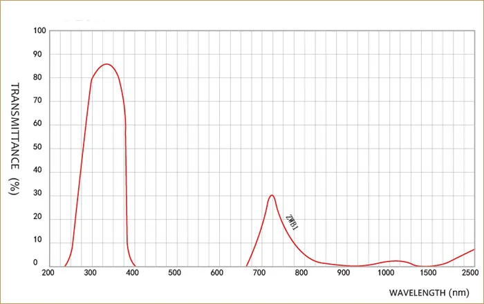

El otro día por internet encontré este filtro, el ZWB1. Cuesta bastante poco, y como pega principal está que se le cuela parte del infrarrojo. Como luego el infrarrojo tiene menos problemas para pasar por el objetivo que el ultravioleta seguramente ese pico será peor de lo que debería.
