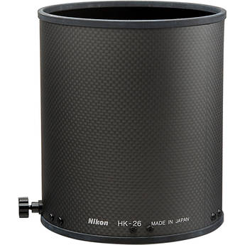

DCarbonell Publicado 24 de Septiembre de 2009 Compartir Publicado 24 de Septiembre de 2009 ¿Alguien me podría decir donde conseguir este tornillo? Se me ha partido y no puedo ajustar el parasol HK-26 a mi AF-S Nikkor 300mm 1:2.8 D Aqui se ve el tornillo abajo a la izquierda: Citar Enlace al comentario Compartir en otros sitios web Mas opciones de compartir...
fotoflipao Publicado 25 de Septiembre de 2009 Compartir Publicado 25 de Septiembre de 2009 Ni idea, intenta con lo que te quede ir a una ferretería, aunque imagino que será tornillería especial o de métrica distinta a la europea. Ponte en contacto con finicon o directamente con nikon. Citar Enlace al comentario Compartir en otros sitios web Mas opciones de compartir...
mblancove Publicado 26 de Septiembre de 2009 Compartir Publicado 26 de Septiembre de 2009 ...o con bocaphoto.com Citar Enlace al comentario Compartir en otros sitios web Mas opciones de compartir...
DCarbonell Publicado 26 de Septiembre de 2009 Autor Compartir Publicado 26 de Septiembre de 2009 Muchas gracias. De momento he conseguido algo en una ferreteria para apañarme mientras encuentro algo mejor. Citar Enlace al comentario Compartir en otros sitios web Mas opciones de compartir...
José Ledo Publicado 27 de Septiembre de 2009 Compartir Publicado 27 de Septiembre de 2009 A mi en el parasol de 500 f4 el tornillo mató la rosca interior y claro, no apretaba nada, lo he solucionado pasandole un macho de rosca mayor y poniéndole un tornillo a medida, no es lo original pero cumple su cometido y creo que mejor que el que trae de serie... ainnssss Nikon y sus tornillos de parasoles !! Saludos. Citar Enlace al comentario Compartir en otros sitios web Mas opciones de compartir...
zalius Publicado 28 de Septiembre de 2009 Compartir Publicado 28 de Septiembre de 2009 Aquí tienes la solución: http://fotopopular.com/smf2/index.php/topi....html#msg662265 Un saludo Citar Enlace al comentario Compartir en otros sitios web Mas opciones de compartir...
DCarbonell Publicado 11 de Octubre de 2009 Autor Compartir Publicado 11 de Octubre de 2009 Aquí tienes la solución: http://fotopopular.com/smf2/index.php/topi....html#msg662265 Un saludo Veré si encuentro alguna ferreteria decente que los tenga y os cuento: Tornillo Cabeza alomada pozidriv M2 x 0.40, 6mm de largo Por poner un ejemplo, Amidata (RS) los tiene en inox con referencia 528-693 a 2.85€ la caja de 100 Muchas Gracias Citar Enlace al comentario Compartir en otros sitios web Mas opciones de compartir...
