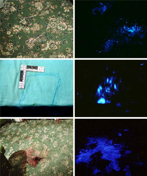

LUMINOL
Luminol es un compuesto químico utilizado por los forenses para la detección de sangre que no se ve a simple vista. El hierro de la sangre reacciona ante un componente del luminol, emitiendo un resplandor azulado. Es especialmente útil cuando se sospecha que alguien ha tratado de limpiar las manchas de sangre. El luminol suele utilizarse en cuartos de baño, en los que es capaz de descubrir restos de sangre incluso cuando se han diluido a conciencia.
El uso de luminol exige que la habitación esté a oscuras y su resplandor dura alrededor de 30 segundos. El resplandor desvela algo más que la mera presencia de sangre; por ejemplo: se puede determinar la dirección en la que el delincuente abandonó el lugar, o arrastró un cadáver, o la dirección en que la víctima fue disparada.
