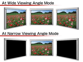

Los monitores de ordenador siempre han tenido un pequeño problema a la hora de mantener la confidencialidad del trabajo que se realiza en ellos, ya que su ángulo de visualización permite que el contenido de la pantalla pueda ser observado por terceras personas.
Este problema, el que cualquiera pueda echar un vistazo a lo que estamos tecleando, a qué programas tenemos abiertos, etc., puede solucionarse de formas muy diversas, pero hasta el momento estas soluciones limitaban el uso de ese mismo monitor a la hora de compartir su visionado (presentaciones, trabajo en grupo, etc).
NEC LCD Technologies presentó la pasada semana en el FPD International 2007 en Yokohama un nuevo módulo LCD que permite modificar a voluntad el ángulo de visualización, pasando de un ángulo amplio para visionados públicos a un ángulo cerrado para preservar la confidencialidad del trabajo. Este control del ángulo se consigue incorporando un switch en el sistema de polarización del sistema de retroiluminación, que permite alternar entre una iluminación difusa, para incrementar el ángulo de visión, y una iluminación perpendicular para cerrar el ángulo de visualización y mantener la confidencialidad.
